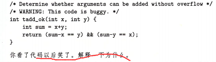

今天一个群友发出来的一段代码(判断两个数相加是否溢出),大家讨论。
给晕哥的别墅添砖加瓦。

记得这个是CS:APP上的吧,自己翻翻答案。

这代码对吗?

我记得C里int溢出是未定义行为。

这函数永远返回true,无法检查是否溢出。

要换成unsigned int?

因为能上溢出 也能下溢出?借位减
正解用__builtin_add_overflow?
