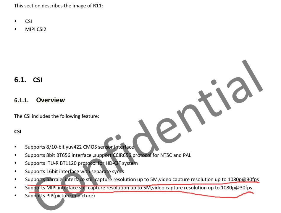

Re: 求推荐一款芯片.支持双摄(>=5M).性价比要高.资料要开放程度大,开发简单.
R11,
