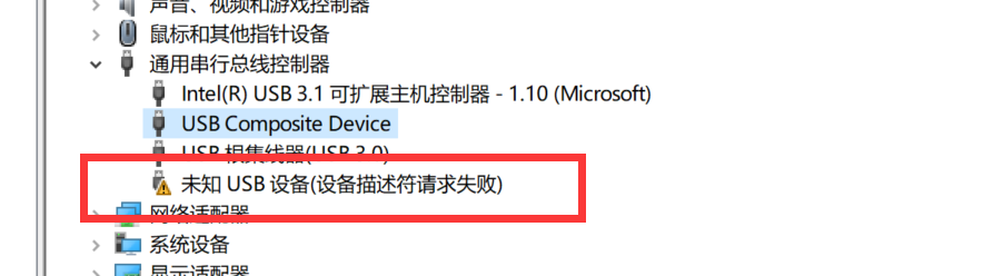

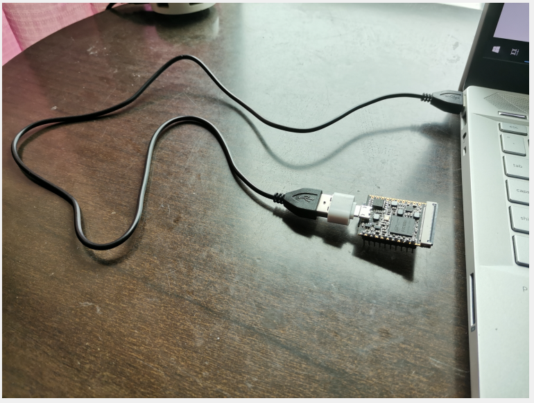

荔枝派Nano连接usb提示“USB 设备描述符失败”
短接 1 4接,上电后提示“USB 设备描述符失败”
之前windows下装成功了驱动,并且烧录成功过一次,但后面想刷第二次就出现这个错误了。

Re: 荔枝派Nano连接usb提示“USB 设备描述符失败”
换一根手机自带原装usb线试一试
什么手机牌子的原装线比较好?这种micro usb线现在手机都很少用了,得上网买一条
#4 2020-01-01 11:29:46
已发帖子: 9,439
天猫绿联官方旗舰店的比较好
感谢晕哥,换了绿联usb后可以烧录了
