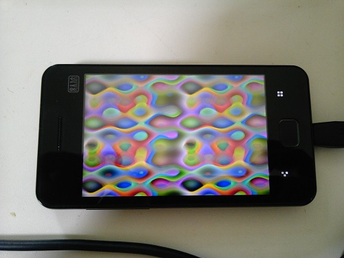

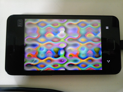

分享一个2011年在魅族M9上跑的一个framebuffer plasma 测试程序
源码下载: fbplasma.tgz

M9 直接写屏红绿蓝
编译指令: arm-none-linux-gnueabi-gcc main.c -o test -static
#include <stdio.h>
#include <unistd.h>
#include <stdio.h>
#include <fcntl.h>
#include <linux/fb.h>
#include <sys/mman.h>
#define screen_height 960
#define screen_width 640
int main(void)
    int devfb0;
    unsigned char * fb0;
    unsigned char * framebuff;
    int i, j;
    printf("starting... ... !n");
    devfb0 = open("/dev/fb0", O_RDWR);
    fb0 = (char *) mmap(0, 960*640*4, PROT_READ | PROT_WRITE, MAP_SHARED, devfb0, 0);
    if ( (int) fb0 == -1)
        printf ("Error: failed to map framebuffer device to memory.\n");
        exit (2);
    else
        printf ("The framebuffer device was mapped to memory successfully.\n");
    while(1)
        framebuff = fb0;
        //printf("AAAAAA........3333..............\n");
        for (i = 0; i < screen_height; ++i)
          for (j = 0; j < screen_width; ++j)
              /* magic transformation: color index to RGB24 */
              *framebuff ++ = 0x00;        /* blue */
              *framebuff ++ = 0x00;        /* green */
              *framebuff ++ = 0xFF;        /* red */
              *framebuff ++ = 0xFF;        /* alpha */

我去 这都行 怎么烧录进去的
楼主 #5 2020-01-03 09:51:06
红白机
注册时间: 2020-01-02
已发帖子: 133
积分: 133
Re: 分享一个2011年在魅族M9上跑的一个framebuffer plasma 测试程序
gcc 静态链接, 然后用 adb push 到一个有权限的目录, 再执行这个命令.
昨天翻邮箱, 刚好看到就传上来了。
忘记当时有没有root手机了, 按理来说 /dev/fb0 是不能执行写操作的。
