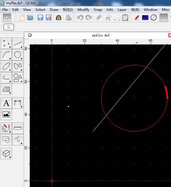

Re: 用一用 dxflib 读/写 dxf 文件
找到的第一份代码 https://github.com/Luckyxcj/dxflib
是一个调用 dxflib 库写 dxf 文件,

    QCoreApplication a(argc, argv);
    QFile file("myfile.dxf");
    if(file.exists())
        file.remove();
        qDebug()<<"DEL dxf";
#if 1
    DL_Dxf dxf;
    DL_Codes::version exportVersion = DL_Codes::AC1015;
    DL_WriterA* dw = dxf.out("myfile.dxf", exportVersion);

    dxf.writePoint(*dw,
        DL_PointData(10.0, 45.0, 0.0),
        DL_Attributes());//"mainlayer", 256, -1, "BYLAYER"
    dxf.writeLine(*dw,
        DL_LineData(25.0, 30.0, 0.0,   // start point
                 100.0, 120.0, 0.0),   // end point
        //DL_Attributes("mainlayer", 256, -1, "BYLAYER"));
                  DL_Attributes());
    dxf.writeArc(*dw,
                 DL_ArcData(50.0,50.0,0.0,
                            20,0.0,20),
                 DL_Attributes(std::string(""),
                               DL_Codes::red,
                               -1,
                               100,
                               "BYLAYER"
    dxf.writeCircle(*dw,DL_CircleData(50.0,50.0,5.0,20.0),
                                  DL_Codes::red,
                                  -1,
                                  1,
                                  "BYLAYER"
    dw->sectionEnd();
    //写objects section
    dxf.writeObjects(*dw);
    dxf.writeObjectsEnd(*dw);
    //结束
    dw->dxfEOF();
    dw->close();
    delete dw;
    qDebug()<< "end"<<endl;
公司用的 dxf 解析库各种问题, 发现 qcad 用的就是 dxflib 相当完善, 所以打算强怼 dxflib 了。
