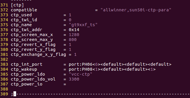

求助 全志 A64 触摸屏配置
fex 如下 :
fex
有了ctp_power_ldo , ctp_power_io 不需要配吧?(也不知道配啥,默认也是这样空的)

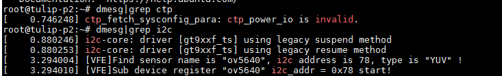

下面是相关log
dmesg
这样看ctp_power_io 一定要配吗  还有 i2c 这样算正常吗  还需要关注别的log信息吗?

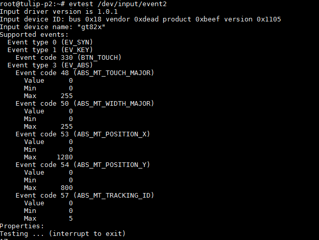

evtest /dev/input/event0
evtest /dev/input/event1
evtest /dev/input/event2
evtest /dev/input/event3
一个一个测试, 看有无输出.
2好像有反应
evtest_0x5d
#12 2020-01-08 19:11:33
已发帖子: 9,441
Re: 求助 全志 A64 触摸屏配置
如果输出的x,y坐标正确的话,驱动就没有问题,看看其他配置是不是错了。

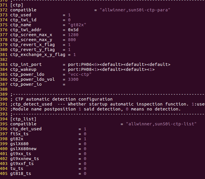

谢谢晕哥 fex配置如下 还有啥需要注意的吗
ctp_all
#14 2020-01-08 19:50:34
已发帖子: 9,441
Re: 求助 全志 A64 触摸屏配置
fex 是关于驱动的,现在你的驱动没有问题,应该不是改这里。

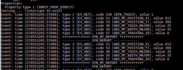

Re: 求助 全志 A64 触摸屏配置
evtest 的坐标对不对?
晕哥我点屏幕有这样的信息  为什么鼠标箭头还是没反应?跟我xface桌面系统有关吗
#21 2020-01-09 15:48:54
已发帖子: 9,441
Re: 求助 全志 A64 触摸屏配置
xd717 说:
x y 坐标对的
我记得 debian 系统会自己处理输入设备的,ubuntu也应该一样,你这个为什么不行我也搞不明白。
