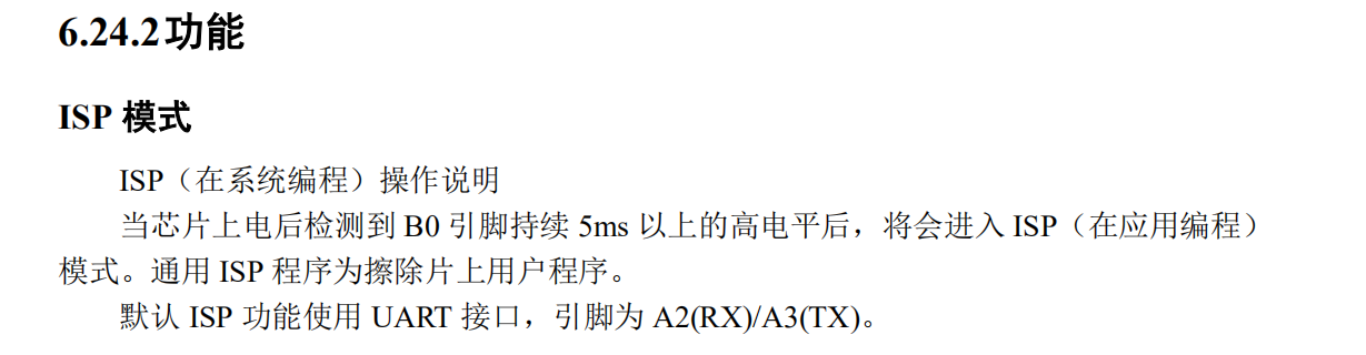

[已解决]串口下载是怎么做的?我试了ttl接到A2,A3脚(正反接都试过了)然后用群共享的isp工具下载失败,一直都显示响应超时。
串口下载是怎么做的?我试了ttl接到A2,A3脚(正反接都试过了)然后用群共享的isp工具下载失败,一直都显示响应超时,但是使用jlink下载成功。。。

芯片是swm320vet7

来了来了,让您久等了哦。B0 接高电平,按复位按键,然后进入ISP模式,每次点ISP上机位的下载按钮之前都要重新按一下复位按键。
感谢大佬的支持!!
