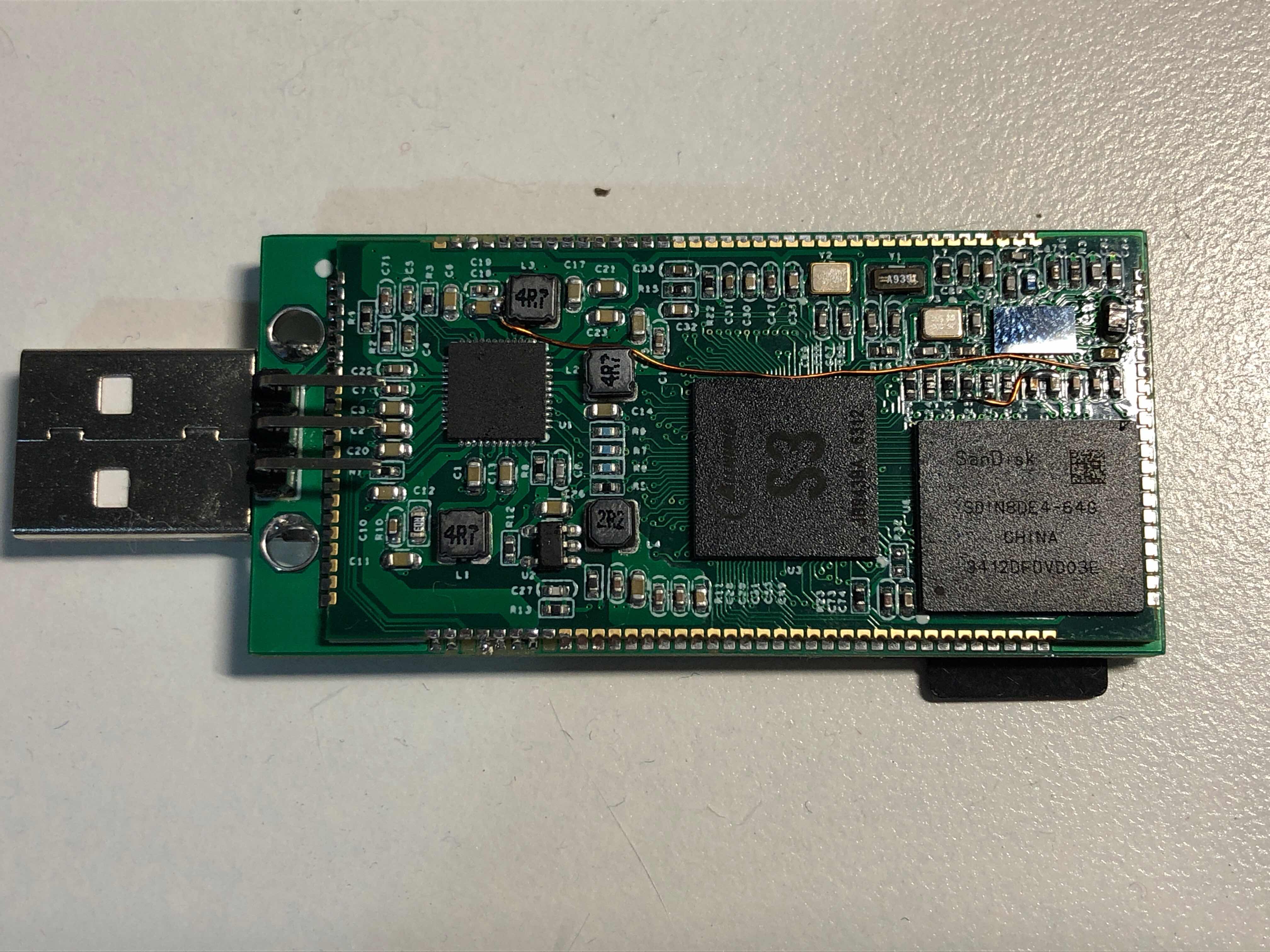

新人的S3核心板又更新了,这次加上了EMMC和WIFI
(然后WIFI引脚画错了翻车
Sandisk 64GB eMMC,BCM43438的WiFi
TF卡加载UBOOT之后看mmc info
=> mmc info
Device: mmc@01c11000
Manufacturer ID: 45
OEM: 100
Bus Speed: 52000000
Mode: MMC High Speed (52MHz)
Rd Block Len: 512
MMC version 4.5
High Capacity: Yes
Capacity: 58.2 GiB
Bus Width: 8-bit
Erase Group Size: 512 KiB
HC WP Group Size: 16 MiB
User Capacity: 58.2 GiB WRREL
Boot Capacity: 4 MiB
RPMB Capacity: 4 MiB
单用EMMC可以进UBOOT,不过似乎暂时找不到启动分区,怀疑少设置了什么

这个是做什么用的呀 直接WIFI上BCM的比用模块的成本能低多少?

两层?
就是个通用的模块,成本也就低一两块钱,但是体积紧凑了不少

两层?
六层,因为引出的顺序排过了,外设都可以直线顺线出

eMMC是接8bit的 sdc2 吗?

手工焊的吗

手工焊的吗
机器焊的

win32prog wrote:
eMMC是接8bit的 sdc2 吗?
PC上的SD2

wifi都是应该有那种'F'型的天线的吗?
不一定吧,我这个直接半孔引出天线……
