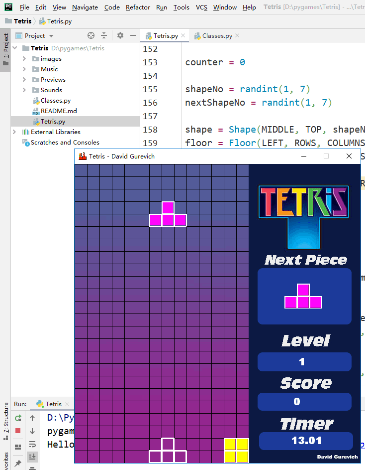

Python pygame 俄罗斯方块(tetris)游戏

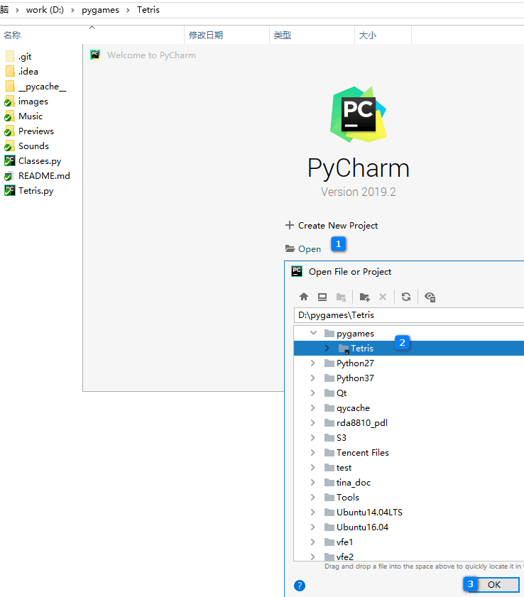

打开工程

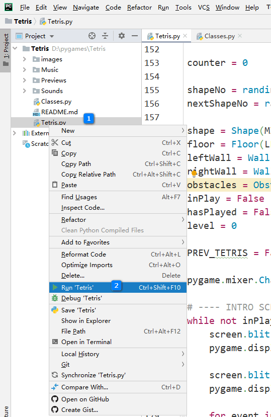

右击运行.

玩一把游戏.
