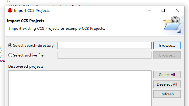

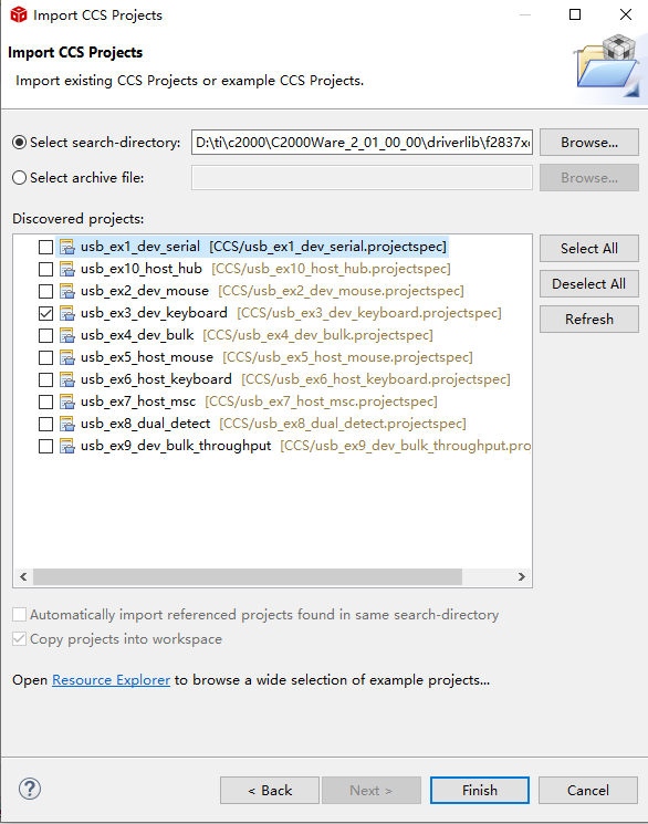

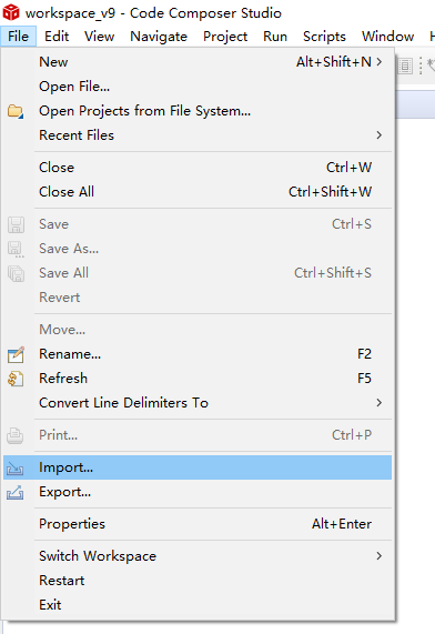

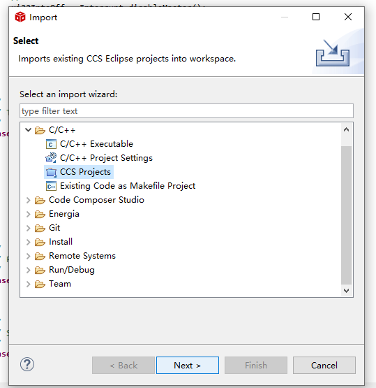

同样我们先打开CCS v9.3。选择import。
2020020201
选择CCS工程
2020020202
找准工程路径
ti\c2000\C2000Ware_2_01_00_00\driverlib\f2837xd\examples\cpu1\usb
2020020203
选择一个USB例程,这里选虚拟键盘
2020020204
点击finish结束导入
最近编辑记录 jcfcaonima (2020-02-02 13:52:45)

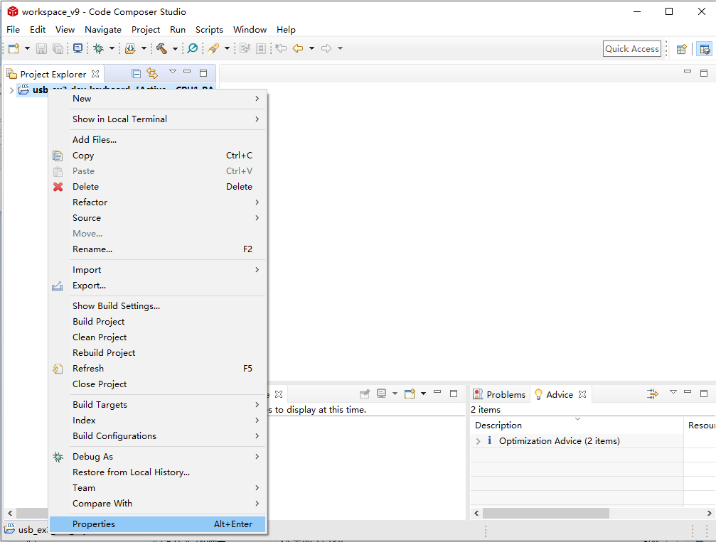

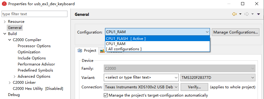

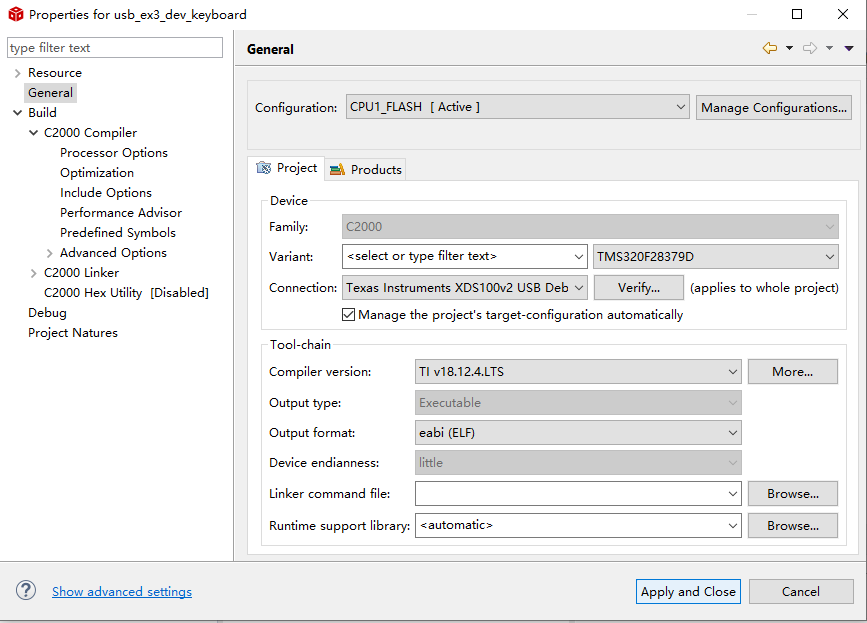

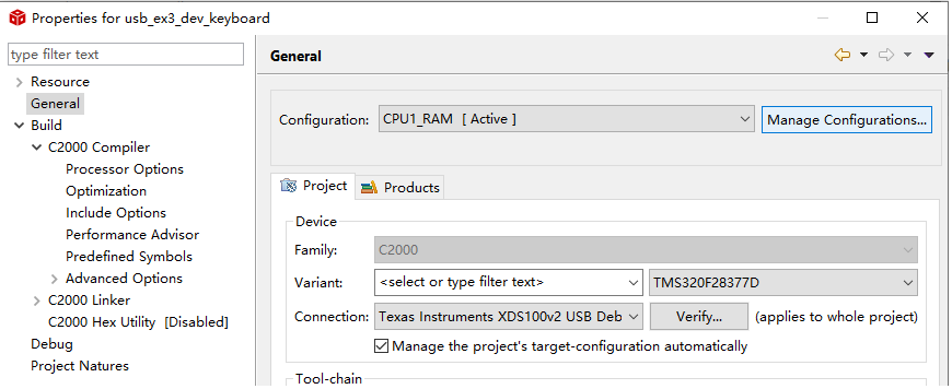

选中工程,右击进入配置选项,选择properties
2020020205
进入配置界面
按如下几个步骤使能Flash的使用。因为默认是针对RAM配置的,一Reset就没了。
2020020206
2020020207
2020020208
然后把界面配置成如图
2020020209
2020020210
点击apply and close
最近编辑记录 jcfcaonima (2020-02-02 14:06:50)

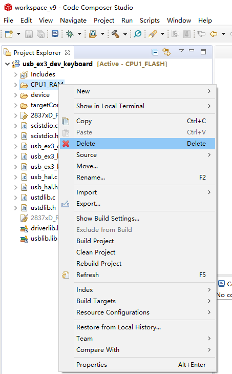

删除RAM配置项
2020020211

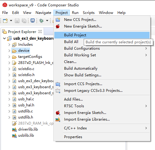

编译一下
2020020212

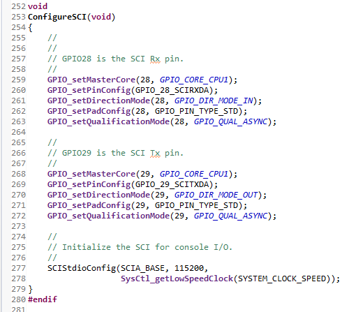

现在对代码进行修改。打开usb_ex3_dev_keyboard.c
2020020213
这是串口的引脚定义,但是开发板并没有引出这俩引脚,所以复用到其它引脚。具体规则见
TMS320F2837xD数据表.pdf
改动后如下图所示。
2020020214
最近编辑记录 jcfcaonima (2020-02-02 15:08:26)

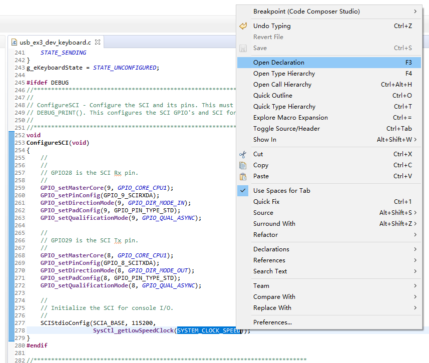

接下来对串口的时钟进行配置,如图选中SYSTEM_CLOCK_SPEED,右击找到定义。
2020020214
把原定义的20000000改成10000000。原因是此开发板使用的是10MHz晶振,并非官方推荐的20MHz晶振.(详情请看https://whycan.cn/t_3632.html )
2020020215

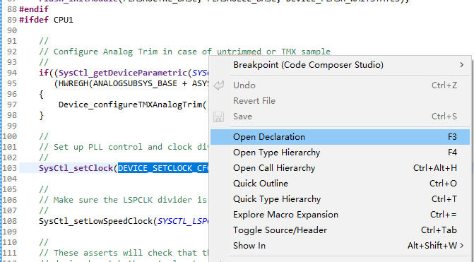

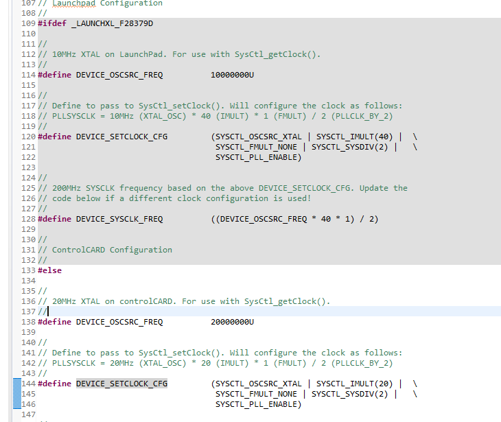

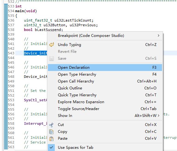

再次打开usb_ex3_dev_keyboard.c,找到图示位置设备初始化函数Device_init();。
2020020216
同样打开这个函数的定义
在Device_init();中找到时钟初始化函数SysCtl_setClock的参数DEVICE_SETCLOCK_CFG,并找到DEVICE_SETCLOCK_CFG参数的定义
2020020217
2020020218
可以看到这段函数库有专门针对_LAUNCHXL_F28379D的宏定义。
最近编辑记录 jcfcaonima (2020-02-02 15:25:41)
楼主 #10 2020-02-02 15:21:36
jcfcaonima
注册时间: 2019-12-17
已发帖子: 69
积分: 69
Re: [DSP] TI C2000WARE官方USB例程在TMS320F28379D LaunchPad XL开发板的适配

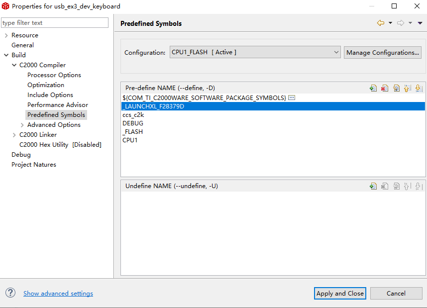

于是需要在编译环境中添加_LAUNCHXL_F28379D的宏定义来使能针对_LAUNCHXL_F28379D的配置
2020020205
2020020219
有时候点击apply and close一次可能添加不上,这时候多添加几次就有了
最近编辑记录 jcfcaonima (2020-02-02 15:23:49)

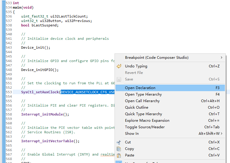

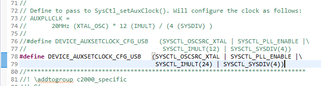

再次打开usb_ex3_dev_keyboard.c,找到图示位置USB时钟初始化函数SysCtl_setAuxClock(DEVICE_AUXSETCLOCK_CFG_USB);。打开参数DEVICE_AUXSETCLOCK_CFG_USB的定义。
2020020220
按如图所示方法修改,主要原因还是晶振频率不是20MHz,必须多倍频两倍。
2020020221

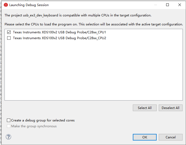

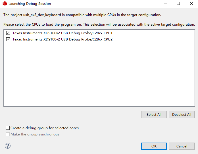

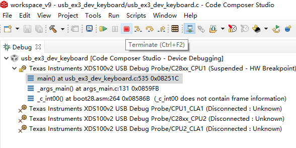

基本就修改好了,编译然后烧录,第一次烧录必须经过DEBUG,以后可以直接load进开发板
2020020222
2020020223
由于只调用了CPU1,我就只勾选了CPU1,两个都勾选也可以烧录,但是比较耗时间。
2020020224
烧录完成点击按钮退出。
2020020225

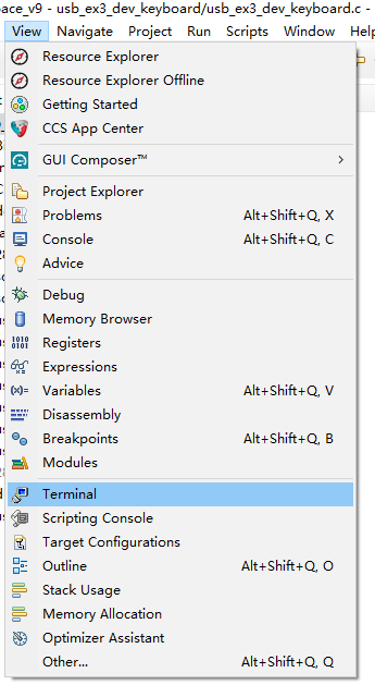

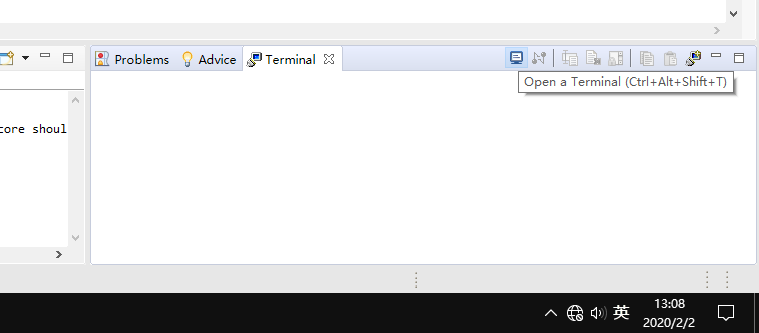

USB转串口插入电脑,打开CCS自带的串口通信工具。
202002029
新建一个串口
202002030
配置参数
202002031
将连接好的USB线插入电脑。看到串口打印输出
202002032

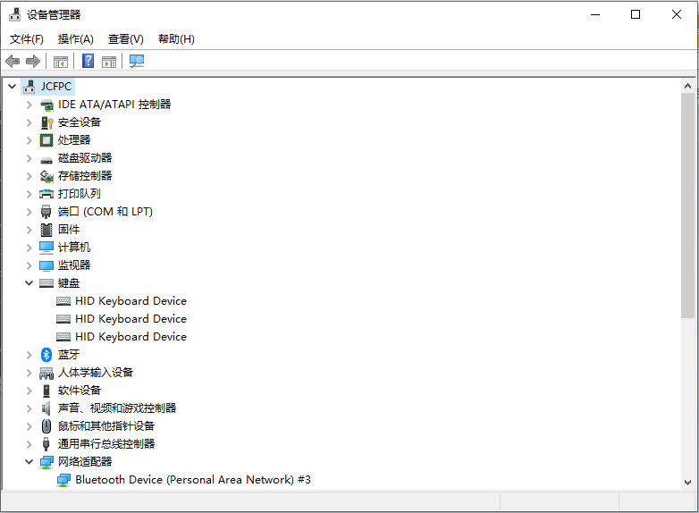

楼主 #14 2020-02-02 16:02:01
jcfcaonima
注册时间: 2019-12-17
已发帖子: 69
积分: 69

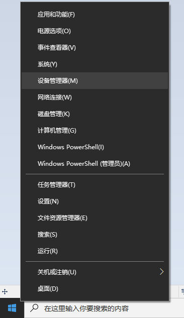

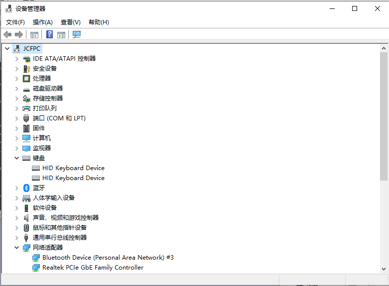

同时打开设备管理器。可以看到USB接口拔出前后,电脑少了一个键盘设备。
202002026
202002027
202002028
