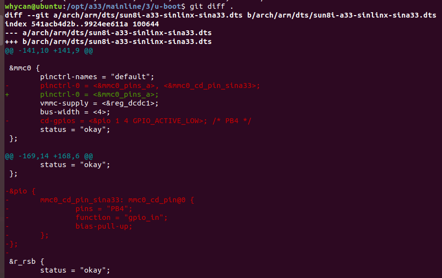

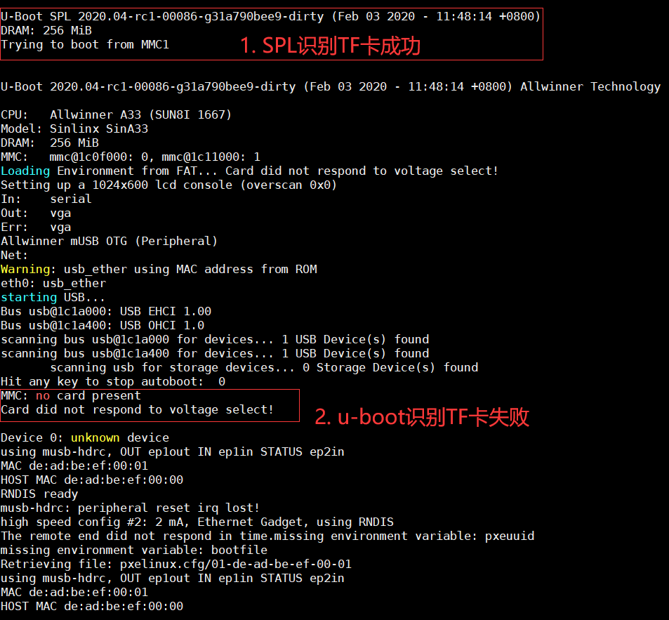

sunxi-fel启动u-boot, 用fatls 显示 TF 卡文件正常:
=> fatls mmc 0:1
            lost.dir/
            android/
 555152547   6a.mp4
 205590075   ardurino.mp4
但是把这个 u-boot 烧录到 TF卡, 启动不正常:
U-Boot SPL 2019.01-rc3-g829407b58f-dirty (Feb 02 2020 - 21:32:54 +0800)
DRAM: 256 MiB
Trying to boot from MMC1
MMC: no card present
spl: mmc init failed with error: -123
看起来这个u-boot默认去找 emmc(MMC1), 而不是 TF卡(MMC0) ?
楼主 #7 2020-02-03 13:08:43
流氓兔
注册时间: 2020-02-01
已发帖子: 121
积分: 109.5
Re: 全志A33 主线u-boot/Linux入坑记录
真折腾, spl 识别到了 TF 卡, 但是 u-boot 却没有识别到 TF 卡.
楼主 #8 2020-02-03 21:31:04
流氓兔
注册时间: 2020-02-01
已发帖子: 121
积分: 109.5
修改 arch/arm/dts/sun8i-a33-sinlinx-sina33.dts 搞定, 可能是 TF 卡检测引脚和我的板子并不匹配吧.
重新编译 u-boot:
直接运行:
/opt/a33/sunxi-tools/sunxi-fel uboot u-boot-sunxi-with-spl.bin
烧录到TF卡:
sudo dd if=u-boot-sunxi-with-spl.bin of=/dev/sdb bs=1024 seek=8

#12 2020-03-11 21:42:29
KevinS
注册时间: 2020-01-18
已发帖子: 23
积分: 18

#15 2020-05-11 15:31:03
已发帖子: 3,394
tianjjff 说:
请问楼主这个怎么解决的,我的uboot一上电也是打印这个错误
貌似修改 dts里面的 mmc0的cd(card detected)引脚。
#16 2020-05-11 15:34:41
tianjjff
注册时间: 2018-12-24
已发帖子: 129
积分: 22
去掉了检测引脚还是一样的
#17 2020-05-11 15:40:21
已发帖子: 3,394
tianjjff 说:
去掉了检测引脚还是一样的
那把dts里面的cd脚删除(屏蔽):
&mmc0 {
        pinctrl-names = "default";
        pinctrl-0 = <&mmc0_pins_a>;
        vmmc-supply = <&reg_dcdc1>;
        bus-width = <4>;
#18 2020-05-11 15:44:40
tianjjff
注册时间: 2018-12-24
已发帖子: 129
积分: 22
那把dts里面的cd脚删除(屏蔽):
&mmc0 {
        bus-width = <4>;
已经是这样改的,还是一样的效果
#19 2020-05-11 15:53:24
tianjjff
注册时间: 2018-12-24
已发帖子: 129
积分: 22
tianjjff 说:
已经是这样改的,还是一样的效果
解决了,UBOOT menuconfig把PB4也去掉就可以了
&mmc0 {
        bus-width = <4>;
#20 2020-05-11 16:04:25
已发帖子: 3,394
这个问题当时我跟踪了很久,没想到是检测卡的问题。

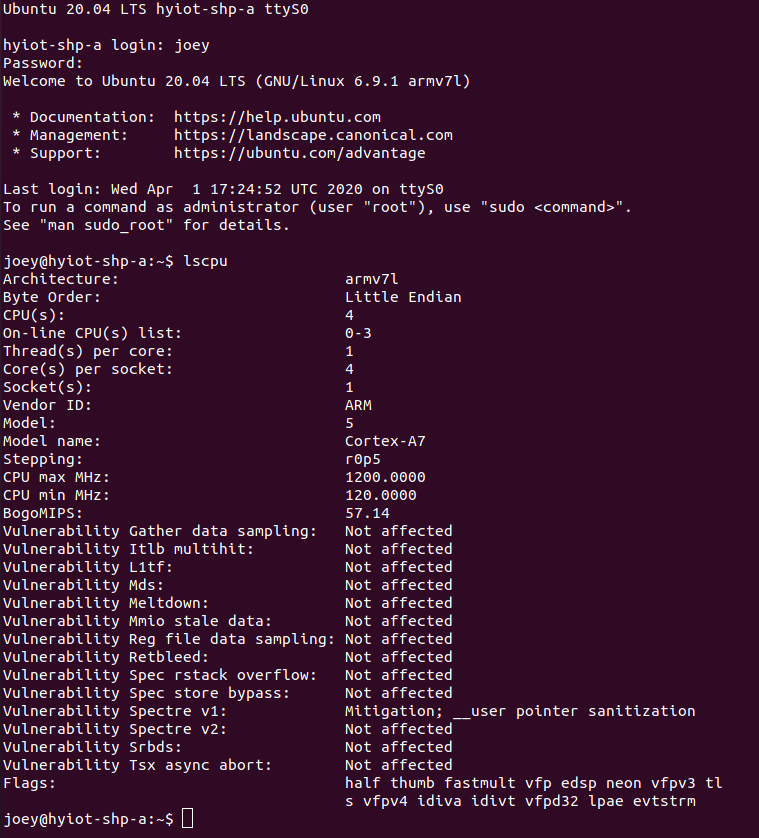

#28 2024-05-24 11:11:15
joeydeng
注册时间: 2022-09-12
积分: 84
移植成功
以下是制作ubuntu20.04的rootfs的方法

在移植完后会发现会有readonly fs的问题,其实就是挂载的时候没给rw
bootargs改为
setenv bootargs console=ttyS0,115200 earlyprintk root=/dev/mmcblk0p2 rootwait rw panic=10
就一切正常了
