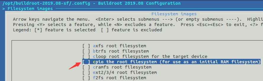

/opt/buildroot-2019.08-sf/.config
> Filesystem images
    [ ] cpio the root filesystem

感谢晕哥,也编译出‘rootfs.cpio.gz这个文件了,我实在没招,可是放在那里了,我尝试几个地方了,没用
