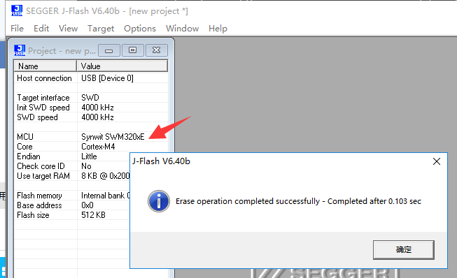

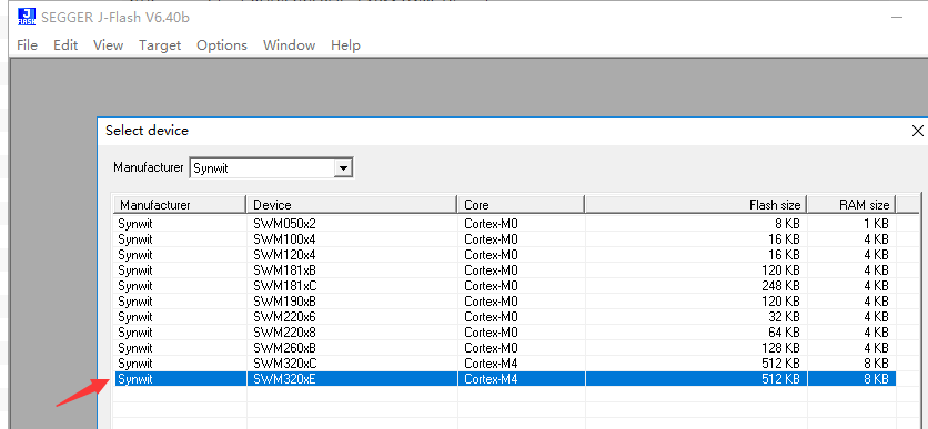

1. 下载华芯微特Flash编程算法 Synwit_JFLASH-190304.rar
2. 修改 C:\Program Files (x86)\SEGGER\JLink_V640b\JLinkDevices.xml, 添加上面压缩包里面的 JFLASH.txt 内容.
3. 压缩包里面的 Synwit\ 拷贝到 C:\Program Files (x86)\SEGGER\JLink_V640b\Devices
4. 运行 JFLash.exe, 设备选择 SWM320, 这样就可以和STM32一样 擦除/编程/校验了.

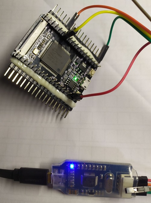

这是我的装备.
