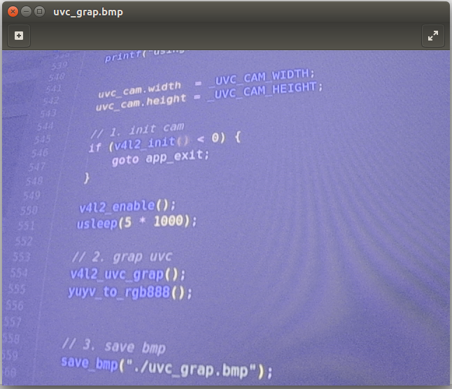

转换成RGB,然后保存成BMP图片实现拍照。
#### 三、代码实现
主要参考了开源项目MJPG-streamer的v4l2采集代码,完全手打。

- 代码2
拍照代码还未实现,后续会更新上~

#### 拍照代码测试Ok
0207
#### 代码2 实现拍照功能
运行程序后会在当前目录生成uvc_grap.bmp。可以复制到ubuntu查看图片。

- 拍照效果
拍屏幕效果不好,拍其它很清晰。

- 代码纠错
今天测试程序发现拍照后颜色异常,然后发现是一处错误,有点小尴尬。。。
在函数 void yuyv_to_rgb888(void) 里面:
需要把
gbase = 0.34414 * (u - 128) - 0.71414 * (v - 128);
修改成:
gbase = 0.34414 * (u - 128) + 0.71414 * (v - 128);
(减号变成加号~)
