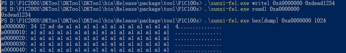

F1C100S的DDR内存到地是多大的???用sunxi-fel读写内存居然到512MB空间还是可以读写正常!!!!!
我这是F1C100S,内存应该是32MB呀,
32MB=32768KB=33554432 Bytes= 0x02000000Bytes
那么       64MB = 67108864 Bytes = 0x04000000 Bytes
            128MB = 67108864 Bytes = 0x08000000 Bytes
F1C100S的手册中,DDR1的地址范围是0x80000000-0xBFFFFFFF  1G的空间

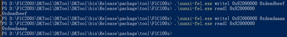

那么我对0x82000000 地址读写数据..

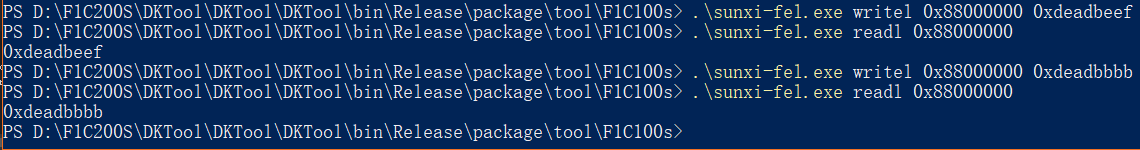

对0x88000000地址读写数据..
对0xA0000000地址读写数据...
然而,对于0xA0000000地址相对于DDR1的起始地址0x80000000,已经算是...
512MB的地址空间了.....
这是什么情况????
是我哪里做的不对??还是.....

据说是回环, 或者说地址线不够, 你访问的还是同一个地址.

是的,,多谢。
高线地址悬空,所以还是写的0X80000000
