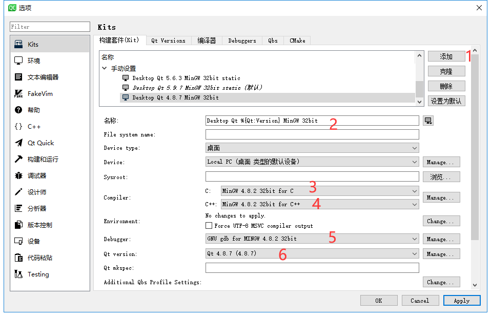

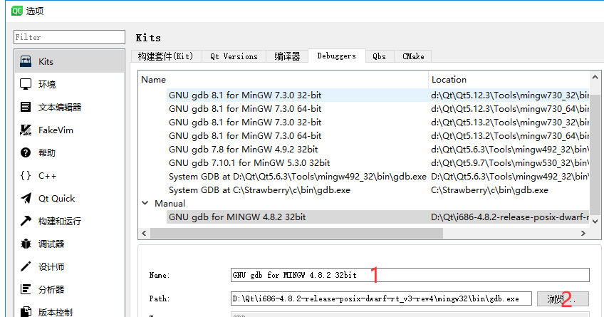

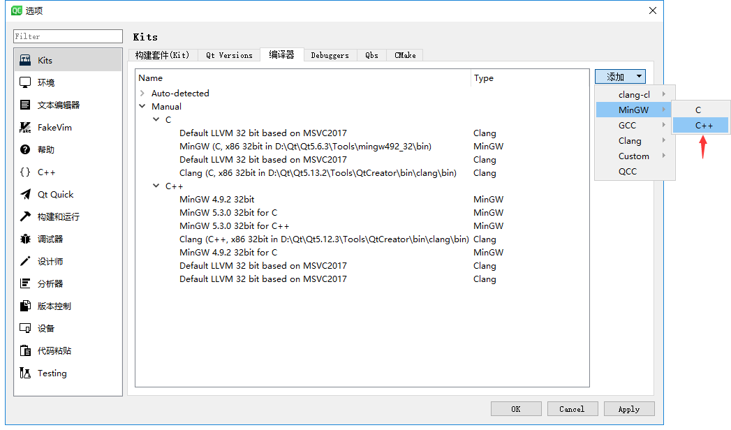

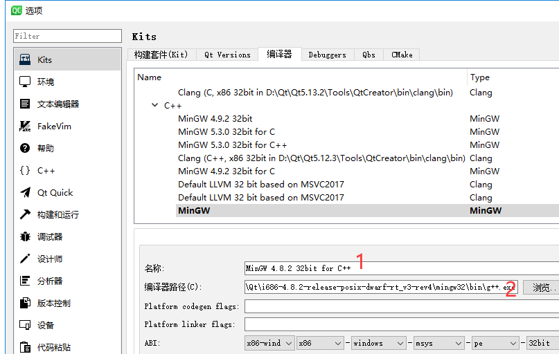

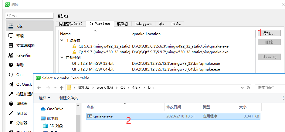

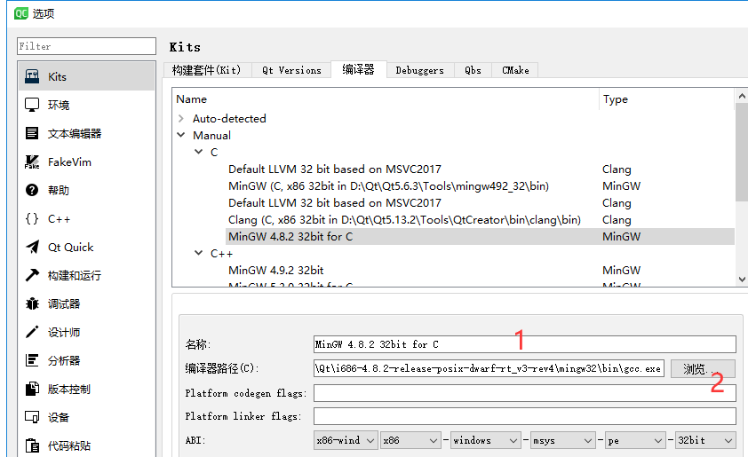

Windows搭建当前 Qt4 最后一个版本 Qt4.8.7 +mingw 开发环境

很详细,跟着一步一步搞定了, 谢谢楼主 ^_^
