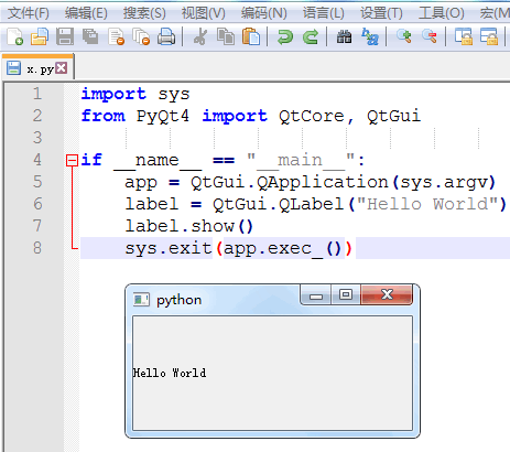

来一个测试程序:
import sys
from PyQt4 import QtCore, QtGui
if __name__ == "__main__":
    app = QtGui.QApplication(sys.argv)
    label = QtGui.QLabel("Hello World")
    label.show()
    sys.exit(app.exec_())

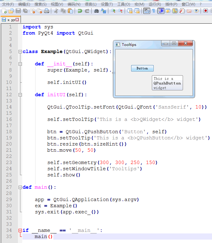

楼主 #5 2020-02-19 10:22:10
pythinker
注册时间: 2019-02-12
已发帖子: 215
积分: 215
Re: python3.7 使用 pip 命令已经不能安装 PyQt4 软件包了, 记录下载文件手动安装过程.
import sys
from PyQt4 import QtGui
class Example(QtGui.QWidget):
    def __init__(self):
        super(Example, self).__init__()
        self.initUI()
    def initUI(self):
        QtGui.QToolTip.setFont(QtGui.QFont('SansSerif', 10))
        self.setToolTip('This is a <b>QWidget</b> widget')
        btn = QtGui.QPushButton('Button', self)
        btn.setToolTip('This is a <b>QPushButton</b> widget')
        btn.resize(btn.sizeHint())
        btn.move(50, 50)
        self.setGeometry(300, 300, 250, 150)
        self.setWindowTitle('Tooltips')
        self.show()
def main():
    ex = Example()
if __name__ == '__main__':
    main()
参考: http://zetcode.com/gui/pyqt4/firstprograms/
