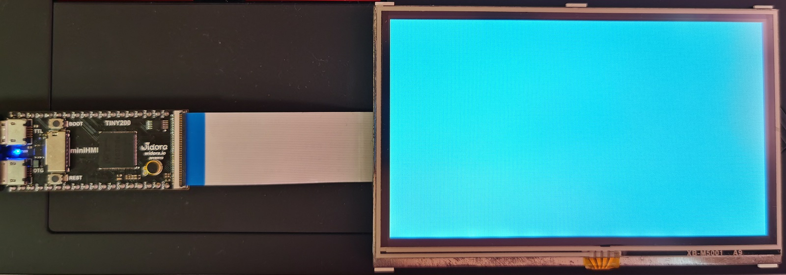

嗯,就是标题写的,点屏测试固件。这个固件什么也不做,单单是把CPU主频设置为720MHz,然后点屏,显示66CCFF,并循环运行内存测试并在串口打印一行Hello World表示我还活着。因为把CPU小超了一下,顺便还能测试稳定性。

使用sunxi-fel -p spiflash-write 0 xboot.bin烧录,然后复位即可看到效果。适配的屏幕是480*272的。

Re: 超迷你TINY 200点屏测试固件
串口打印看到了,但屏幕是全白吗?

mango 说:
串口打印看到了,但屏幕是全白吗?
全屏蓝色,66CCFF

widora V2的屏, 串口有输出。屏幕 是白色? 按理是 蓝色

难道 有可能是 V1 是RGB666, V2 是 RGB565 的原因?
