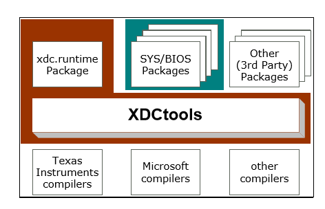

TI官方的软件XDCtools提供了包括SYS/BIOS在内的TI-RTOS及其组件所需的底层核心工具。必须安装XDCtools和SYS/BIOS才能够使用SYS/BIOS。

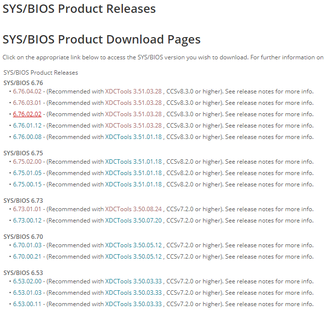

SYS/BIOS官方网址为http://www.ti.com.cn/tool/cn/SYSBIOS
下载网址为http://software-dl.ti.com/dsps/dsps_public_sw/sdo_sb/targetcontent/bios/sysbios/
TI RTOS下载网址http://software-dl.ti.com/dsps/dsps_public_sw/sdo_sb/targetcontent/tirtos/index.html
但是TI RTOS不对C2000系列DSP提供支持,所以并不需要配置TI RTOS
下载页面提供SYS/BIOS和XDCtools的下载链接,注意他们俩和CCS的版本适配。

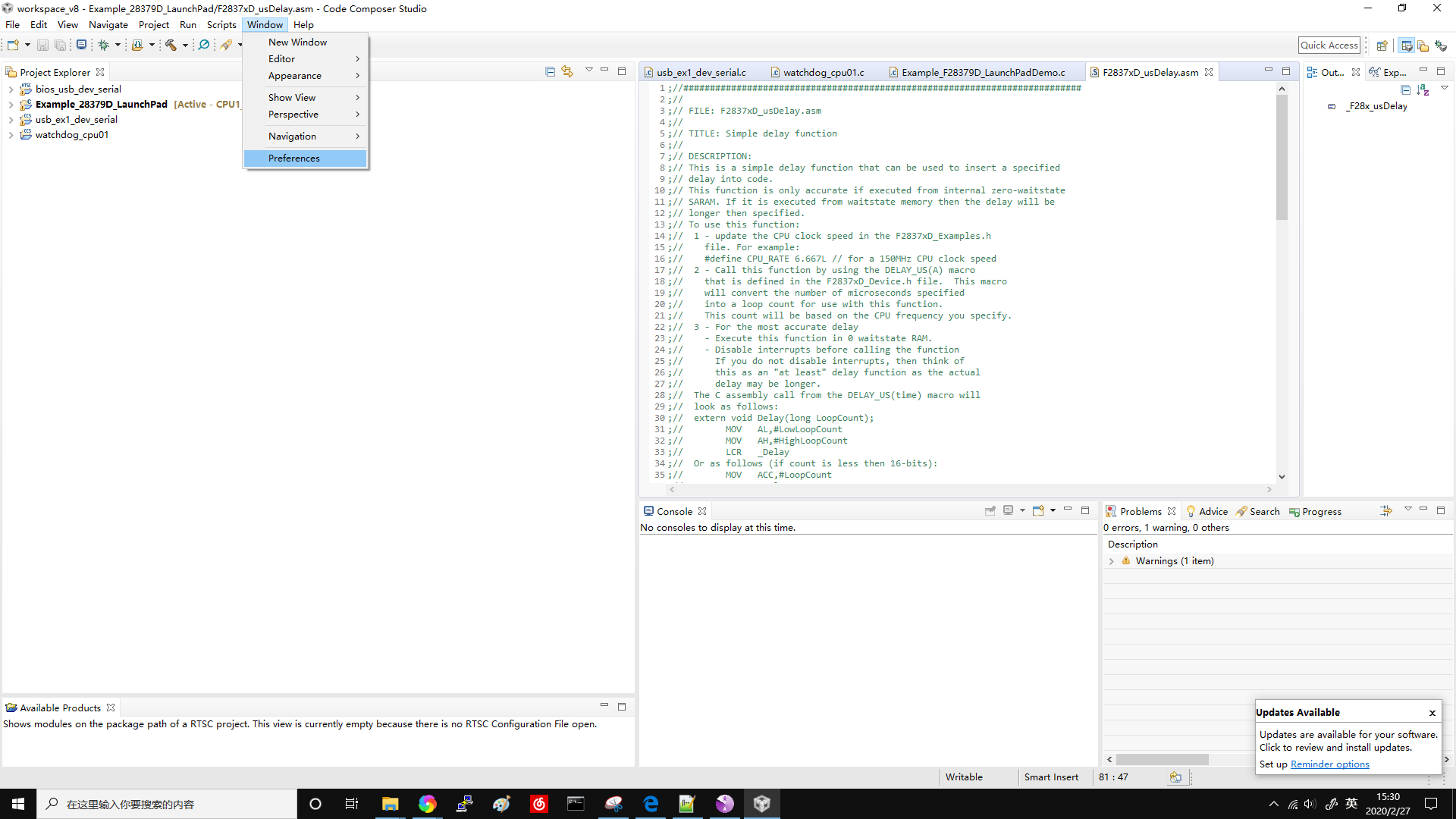

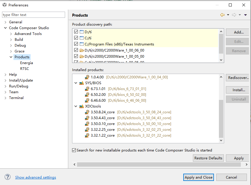

将两个软件下载安装到TI根目录。打开CCS会提示是否导入,选择导入。
也可通过下图流程单独导入
至此基础环境配置完毕。也就是装装软件,注意版本适配,基本没啥坑
