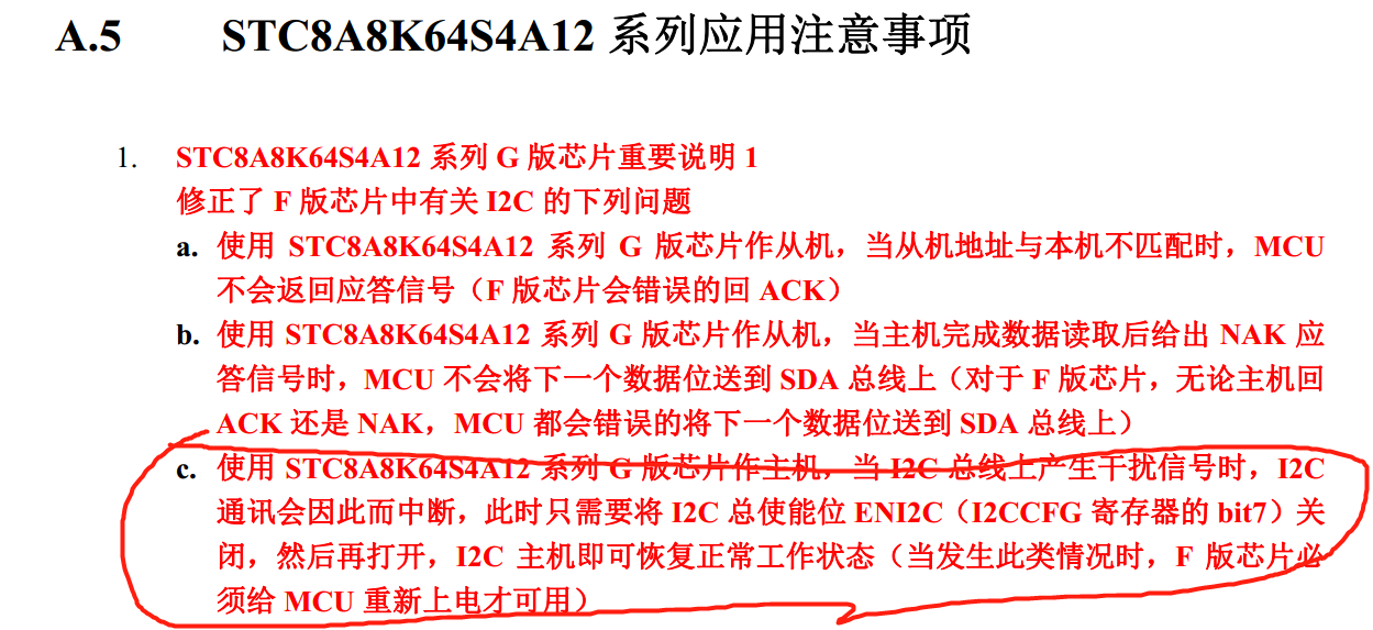

stc8a8k单片机自带硬件I2C有坑
用芯片自带的I2C总线主当机,控制时钟芯片,极其不稳定。
很容易造成通信中断,用IO模拟的I2C,稳得一逼。
厂家自己也承认有这个坑的存在。

。。。。。今天被 STC 的 I2C 坑到。。。。。
MD

stc的芯片手册让人恶心
