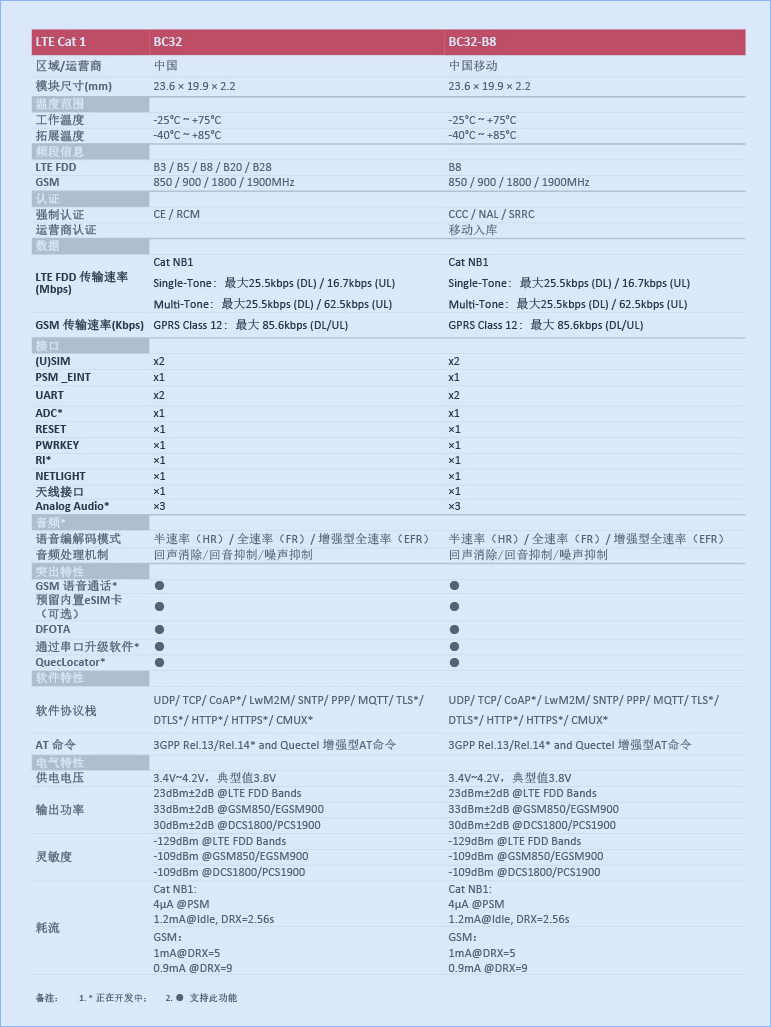

nbiot + gsm + 室外定位 + 室内定位 + 录音
各位大神,有没有模块满足上面这几个功能?小弟第一次接触这方面

楼主 #6 2020-03-02 18:31:58
jlau
注册时间: 2018-06-11
已发帖子: 214
积分: 206.5
Re: nbiot + gsm + 室外定位 + 室内定位 + 录音
貌似移远BC32挂个wifi就可以开干了
