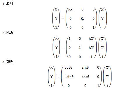

一般触摸屏校准无非以下几种情况:

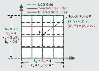

图1 比例
图2 移动

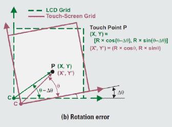

图3 旋转
根据触摸的AD值和LCD分辨率不同,两者会有比例关系。触摸屏安装的时候可能会和LCD不太契合,
比如贴歪了,可能会有移动和旋转的误差,使得两者坐标有偏差。
正因为有这些误差,才需要校正。假设屏上有个P点,在LCD的坐标是(X, Y),在触摸屏上是(X', Y')。
在二维坐标下上面三种情况分别可以用如下三个矩阵表示(不是我编的):

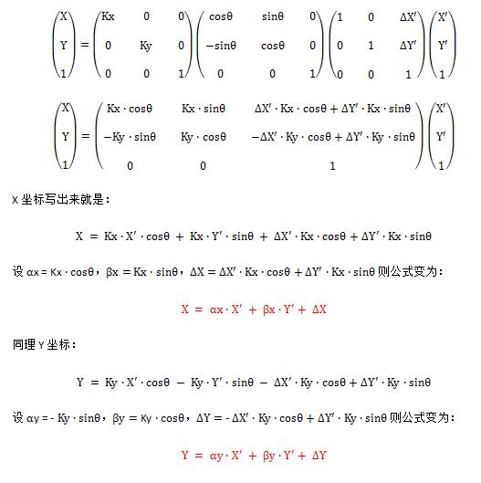

咱也不用考虑当前哪种情况了,假设三个误差都存在(某项不存在的话,后面带入计算自然会去除掉),就全部乘一下:
其中 X,Y是LCD坐标由自己设定,X′和Y′触摸屏的坐标,由测量得知。
而我们目的就是求αx,βx,ΔX和αy,βy,ΔY这6个未知数而已,那只要构建6个方程,
只需要取屏幕上3个点即可。
注意:重点来了不要被上面的推导过程吓到,又是三角函数又是矩阵相乘,
其实没人会关心触摸屏和LCD到底贴歪了多少度,移动了多少个像素点,
只要知道我们的目的是为了求这些系数,这些值能帮助我们将触摸屏坐标转化为LCD坐标就可以了,
更简化且平易近人的写法如下:

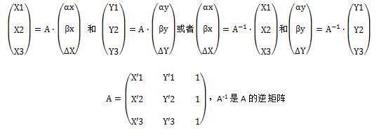

解方程的话,可以用克拉默法则,自己玩的话随便取3个点手算也行,注意3点法需要取独立点,
即在屏幕上画出三个已知LCD坐标的点,最好不要连成一条线,然后记录下这些点的触摸屏坐标,
代入方程可得:
这样可以求出A,B,C,D,E和F,若按矩阵写法(还是换回α和β的写法)如下:
写成方程就是 b= A∙x,或x = A-1 ∙ b,其中A是系数矩阵,b是常数列向量,x是未知数列向量。
对应上面x坐标的公式b就是:
未知数列向量就是:
注:要求的线性方程x = A-1 ∙ b中,A-1=A*/|A|,设Δ = |A|也就是系数矩阵A的行列式值,
伴随矩阵A*与b相乘之后得到Aj,那么未知数解xj = |Aj|/|A|。
本方程3个未知数的|A1|,|A2|和|A3|标记为为Δx1、Δx2和Δx3,
那么3个未知数解分别是αx = Δx1/Δ,βx = Δx2/Δ,ΔX = Δx3/Δ。这是克拉默法则。

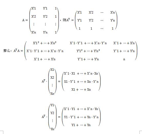

等等,有点大惊小怪了,不是方阵的话A-1就是个伪逆矩阵吧!n>3左逆矩阵为 A-1 = (ATA)-1 AT,
那么公式变为:
为啥要这么变?别和我说什么最小二乘解左逆右逆什么最优解之类的,我就是想要搞个方阵,
A的转置AT 和A相乘就变成方阵,令A = ATA,b =
这样x = A-1 ∙ b又来了!接下来只要求出ATA和
就可以用克拉默法则了。

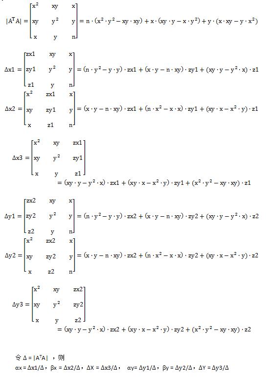

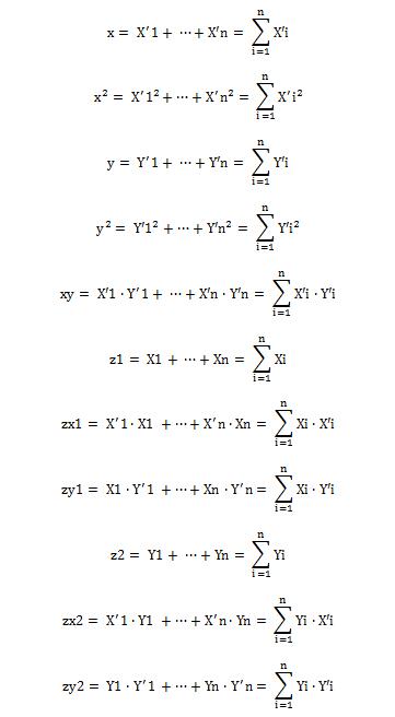

为了计算方便我们定义如下:
那么可以放心求解:
令Δ = |ATA| ,则
αx = Δx1/Δ,βx = Δx2/Δ,ΔX = Δx3/Δ, αy= Δy1/Δ,βy = Δy2/Δ,ΔY = Δy3/Δ

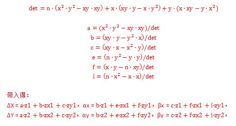

重点来了,以上公式统统不用纠结,带入上面公式可以发现一个规律:
此时会发现这些红色的系数公式和Tslib内的perform_calibration函数内的一模一样。完结撒花。

只是研究了下Tslib里校准算法的原理,看了TI一篇文档,用数学推导了下,发现两者结果是一样(就是结尾红字部分)。
