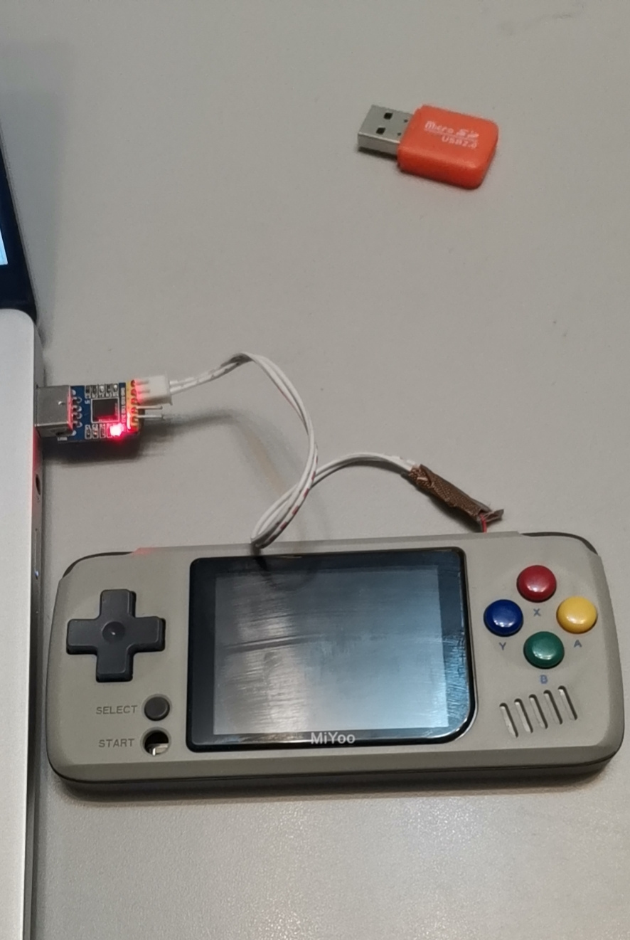

这个游戏机,显示部分芯片是什么?有知道的吗
主芯片是F1C100s或F1C500s

显示难道不是F1C100S自己就做了吗?难道还需要外挂芯片?

他应该想问的是显示屏的IC芯片,要自己设备参数的吧

是的,这个应该是那种MCU屏,320x240;不是RGB屏,所以还得要配置一番。看来只能去linux里翻代码了

看uboot里面 是个LG屏

f1c100s直接驱动,应该是rgb屏
拆机图
https://whycan.com/t_2608.html

看驱动里是 r61520,MCU屏
