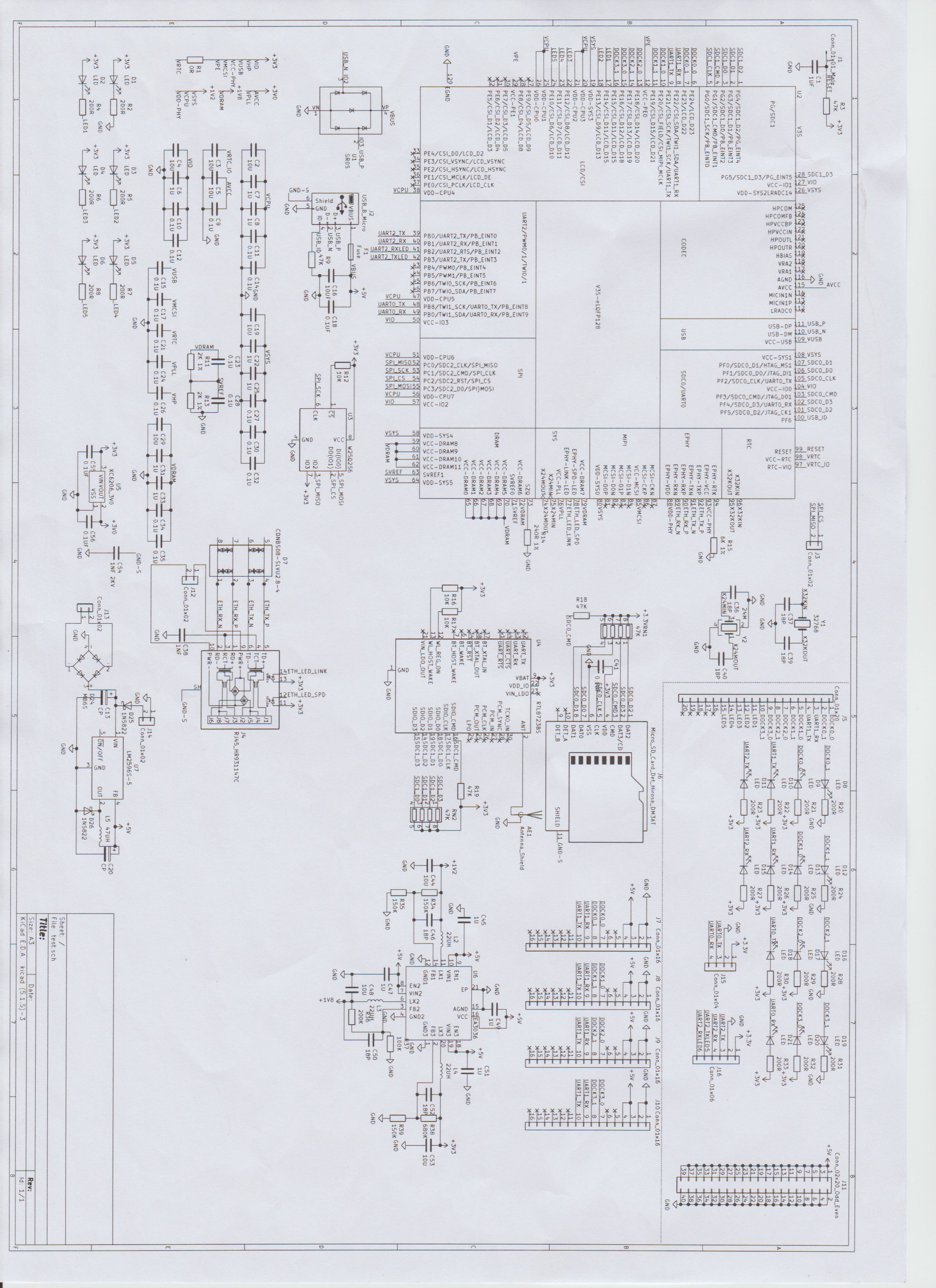

请教一些V3S自制板不启动问题
自己画了一块板子,参考荔枝派的设计,去掉了液晶屏,摄像头和模拟部分(保留了供电部分),上电测试3.3,3.0,1.8,1.2电压都ok的,24M晶振有波形,5v供电电源电流只有22ma,插usb没有反应。请问下应该怎么处理?

98脚 Vrtc 有电压吗?

有的,3.37V

97 VRTC-IO 1.589V
98 VRTC 3.37V
99 RESET 3.37V

109 脚 Vusb 电压如何? USB D+/D- 有没有接错/短路/开路 ? USB线有没有太长,要不要飞线试一试?

109电压也是3.37
d+线长25.03mm
d-线长23.047mm

129脚EGND,芯片底部的,必须可靠接地; (焊盘大,散热快,易虚焊)

我的板子的现象跟你的一样,请问你的解决了吗?
