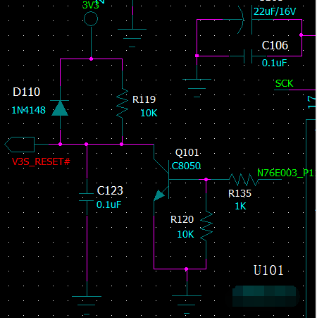

请教大家我设计的这个原理图 N76E003 可以复位 V3s 吗? 我想用 N76E003 做 V3s 的看门狗.

不用搞这么复杂吧...直接IO过去就行

V3s本来就有狗......

好像也行, 但是我记得前公司用三极管搭的电路, 所以琢磨了一下.

加个外置的更可靠的.
