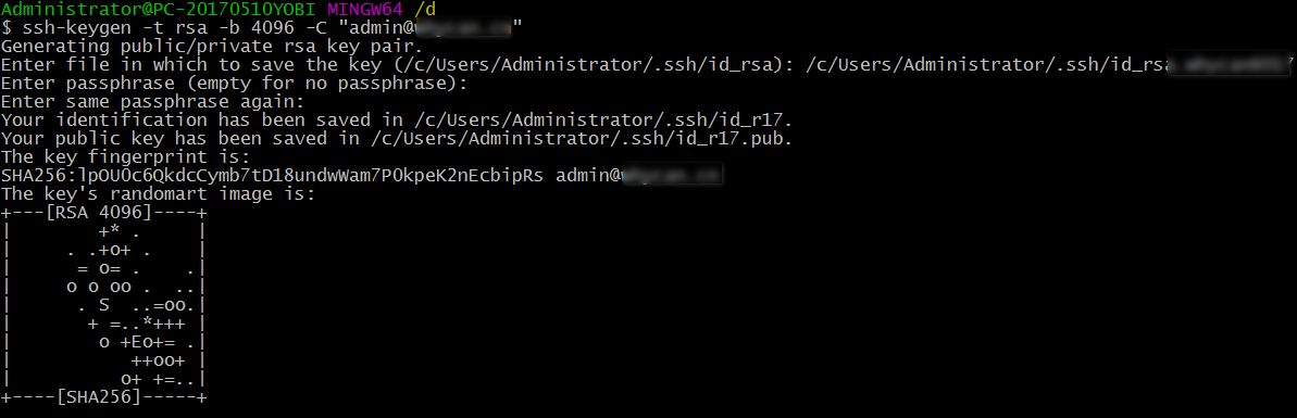

  1. 本地计算机运行 ssh-gen-id,生成私钥:
    ssh-keygen -t rsa -b 4096 -C "你的邮箱"

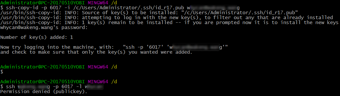

  2. 本地计算机运行 ssh-copy-id user@address,将公钥复制到服务器上:
ssh-copy-id -p 6017 -i /c/Users/Administrator/.ssh/id_r17.pub 账号@服务器
其他按照2楼朋友的方法,一切OK!
