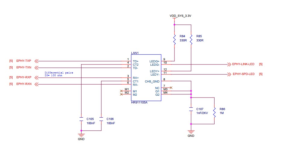

关于 lichee-pi zero v3s 以太网硬件严重发热问题和解决办法
最近测试 lichee-pi zero v3s 发现插上以太网后,发热特别严重,一度怀疑设备树配置,驱动问题,最后觉得是不是芯片在使用内置 EPHY 后功率特别大导致,然而发现 HR911105A 的引脚也热的烫手,最后确认出现在硬件上。
通过对比 V3S 和 H3 Datasheet, 可以确定 v3s 和 H3 同属于 sun8i 系列,EMAC 和 EPHY 配置是兼容的,且默认使能 EPHY 且不需要配置 mii gpio 引脚,使用的专用 IO 口,通过 syscon 使能外设和时钟后即可,所以 emac 设备树可以直接采用 H3 的配置,并使用相同的以太网驱动, 可以共享主线 linux kernel H3 Ethernet 驱动。
lichee-zero dock 移除 L1, R8, R9, R10, R11
H3 Ethernet 原理部分,EPHY TX  RX 引脚直连 CPU ,无任何上下拉电阻和电容。

arychen 说:
发热是因为什么? 这几个电阻吗
是啊,EPHY 的 VDD 电压是 1.2V,VCC 电压是 3.3V, 估计是上拉到3.3V和1.2V VDD 电源之间的问题,资料有限,具体原因不确定,参考友善之臂的 H3 原理图 EPHY 接线,以太网可以正常工作,温度也正常了,摸起来不烫手了。

Re: 关于 lichee-pi zero v3s 以太网硬件严重发热问题和解决办法
全志绝大部分SOC的EPHY都是电压驱动型,也就是中间抽头仅电容到地就行,不需要额外50欧电阻。
那个开发板的网口设计很明显搞错了,按电流型画的。

john78 说:
R8, R9, R10, R11-----不装吗?试了下不行啊
L1-装不装都没有发现问题
装了电阻就会发热,摸摸 HR911105A 的引脚都是热的。
L1, R8, R9, R10, R11 都去掉。另外你用的如果不是 HR911105A,情况可能不一样。

路人甲 说:
晕,我照抄了这个电路 而且还出货了,同事反应很烫,不会是这个问题吧,我晕。。。。
惨了,我也抄荔枝派这个电路,领导一直说芯片发热,我左检查又检查,和zero核对N次,还是没能发现这个问题。
L1 取掉前 0.186A@12V
L1 取掉后 0.146A@12V
足足相差了 0.04A*12V = 0.48W
这么大的功率都拿去发热了, 我热 sad

做几款板子,51欧姆不能去,PHY电阻要4.7K-6.8K,看别人是6.04K居多。不然不同走线,网卡可能上上下下不稳定,51欧姆支线不能太长,试过飞线,太长会出问题。留给后人一个经验。。。。

v3s实测,51电阻不能去掉。
