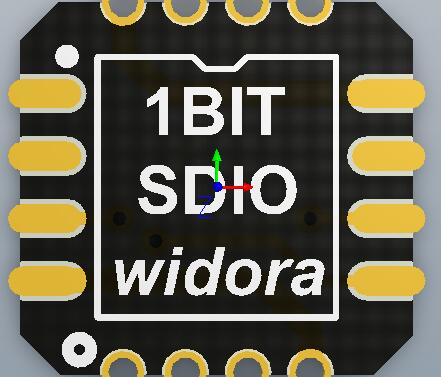

为了能在TINY200的SPI-FLASH位置使用雷龙SD芯片,于是有了这么个小板(工程源文件)
SPIFLASH位置使用SDIO1BIT芯片.zip
我先去打板了,你们随意
#2 2020-03-21 09:05:59
已发帖子: 9,422
Re: 为了能在TINY200的SPI-FLASH位置使用雷龙SD芯片,于是有了这么个小板(工程源文件)
谢谢老板,老板辛苦了!
楼主 #3 2020-03-21 10:37:59
理论上可以用到所有的100s,200s开发板上,在SPI位置用上SD芯片。空出来的SDC0接WIFI

即使 运行app 时 spi 支持 sd nand 1bit 模式,
brom 也不支持 sd nand 1bit 吧?
那这么做意义何在呢?

lovegui 说:
那这么做意义何在呢?
指的是芯片不支持1bit sdio启动?
#7 2020-03-22 13:40:23
lovegui 说:
那这么做意义何在呢?
irom支持1bit启动

貌似晕哥测试tina linux 不支持1bit sd nand ???
tina 支持 1bit sd nand 已经验证过。

webb_2002 说:
九重天 说:
tiny200开发板跑tina3.5, 使用 芯天下/雷龙 sdnand芯片从SDC1启动(1BIT模式), 启动失败,但是烧录正常
http://whycan.com/t_6250.html
请教大佬这个问题应该怎么解决?
