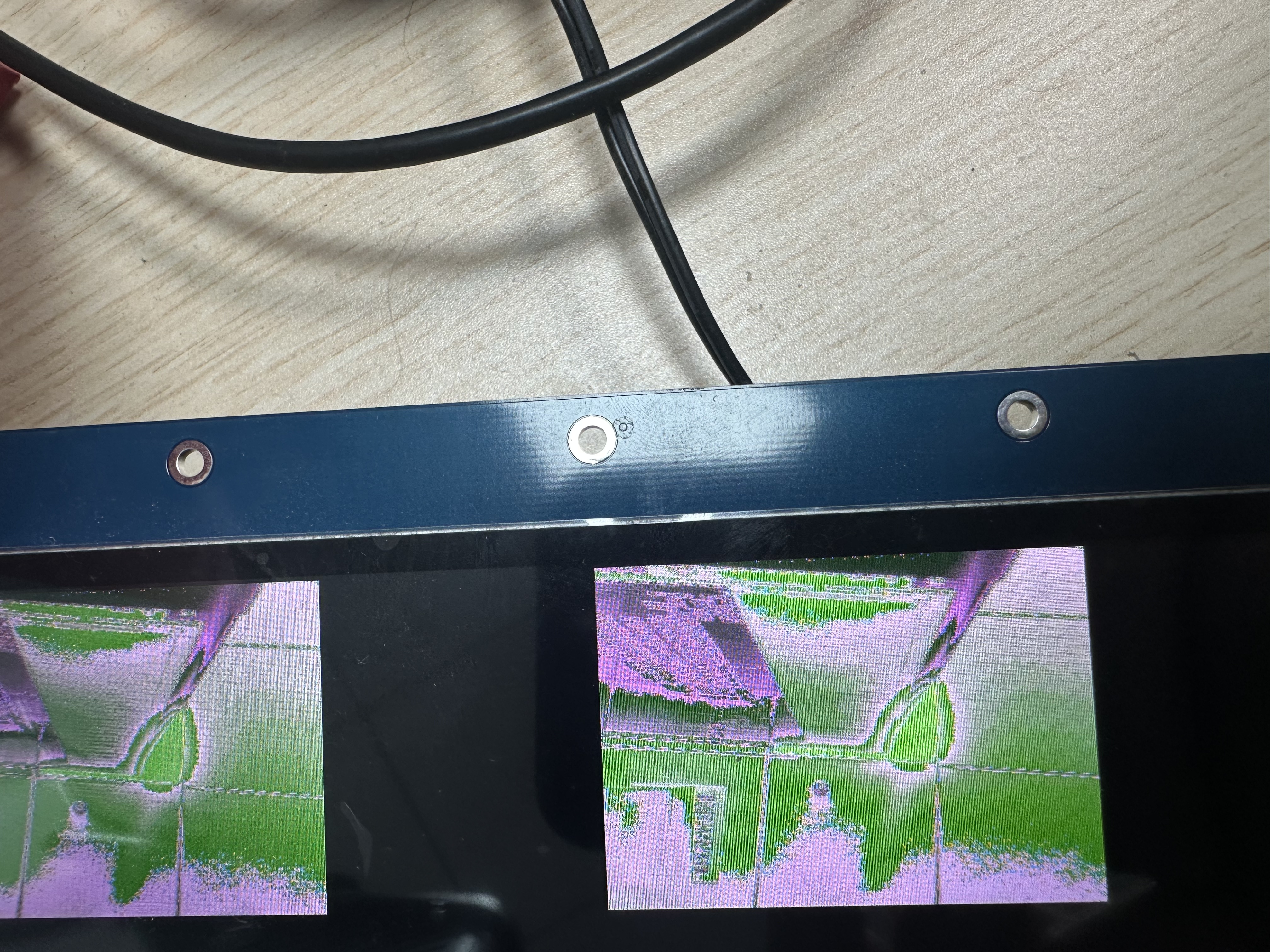

#### 一、本篇目标
接上篇- [[正点原子i.MX6UL]v4l2+framebuffer预览USB摄像头(二):显示照片](https://whycan.cn/t_3888.html)
如题,本篇主要实现在LCD(framebuffer)上实时预览USB摄像头画面。
有了前面两篇的代码实现,本篇的功能已经呼之欲出了,下面直接上代码。
#### 二、代码实现
本代码把采集到的USB摄像头数据,先由YUYV转成RGB888,然后由RGB888再转换成LCD需要的RGB565,最终把数据复制到显存完成显示。
重复这个过程即可实现简单的USB摄像头实时预览。

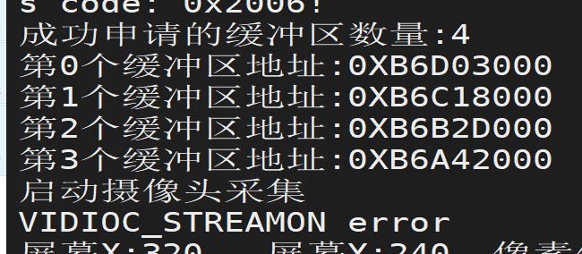

大佬,根据你的代码(没有动过)在荔枝派上运行,运行报下面的错误
另外一个很奇怪的是,我用ffmpeg命令录制视频时并不会报VIDIOC_STREAMON错误。只要用ffmpeg的API和V4L2的API编写程序就会报这样的错误。
请问大佬知道啥原因吗?

摄像头不支持V4L2_PIX_FMT_YUYV格式,换成其它格式支持的格式就可以了
