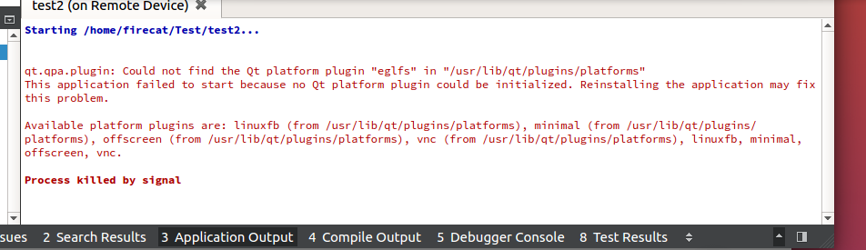

请教怎么下怎么解决qt.qpa.plugin: Could not find the Qt platform plugin "eglfs"
qt.qpa.plugin: Could not find the Qt platform plugin "eglfs" in ""
This application failed to start because no Qt platform plugin could be initialized. Reinstalling the application may fix this problem.
Available platform plugins are: linuxfb, minimal, offscreen, vnc.
Process killed by signal
查看/usr/lib/qt/plugins/platforms 目录如下,是没有eglfs
cd /usr/lib/qt/plugins/platforms
ls
libqlinuxfb.so libqminimal.so libqoffscreen.so libqvnc.so
加 -platform linuxfb是可以运行的。
但是怎么才能默认使用linuxfb来运行程序呢?
PC远程调试运行是不能加 -platform linuxfb的,所以想请教下大家。

qt_creator 直接编译部署qt到 arm_linux开发板上,qt_creator上点运行按钮时候:
不知道qt_creator上怎么指定linuxfb平台来运行

#9 2020-03-25 09:40:20
有梦的地方
已发帖子: 284
积分: 284
Re: 请教怎么下怎么解决qt.qpa.plugin: Could not find the Qt platform plugin "eglfs"
/files/members/2288/20200325091916.png
卡可执行文件是手动拷贝进去的吗?还是别的方式?

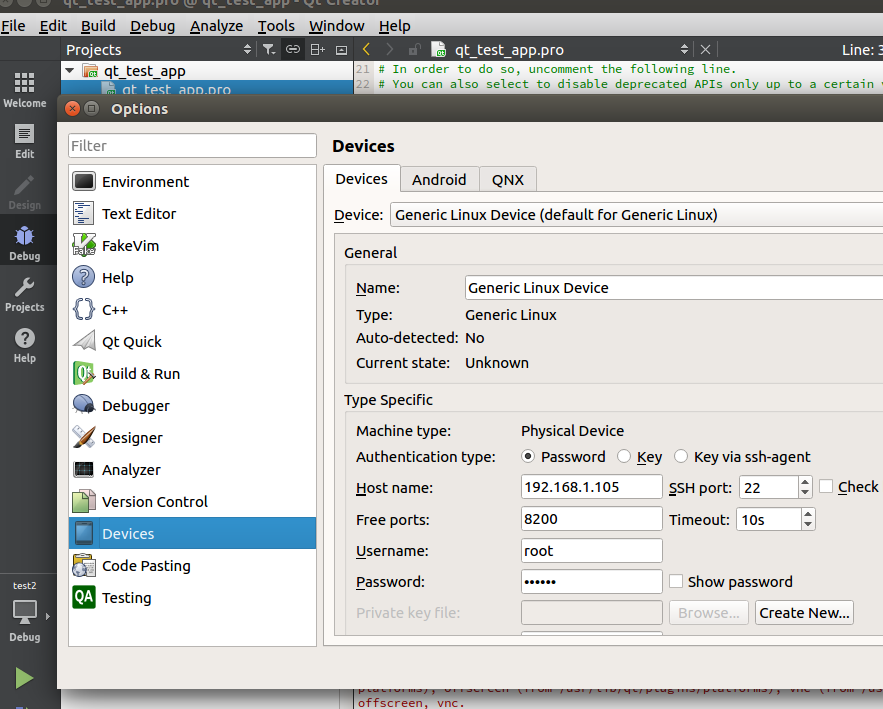

#11 2020-03-25 10:10:07
有梦的地方
已发帖子: 284
积分: 284
这个是模拟手动ssh root用户登录吧,我觉得在 /etc/profile.d/run.sh export 环境变量或许可以。

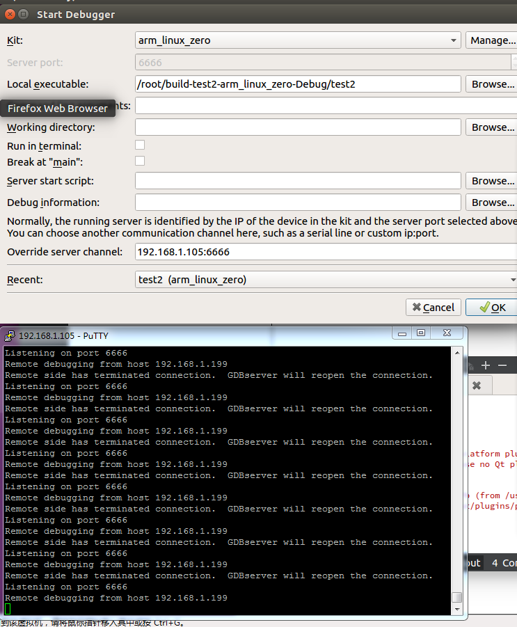

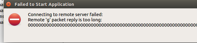

想试试远程调试
配置好,PC端出现如下错误提示:
最近编辑记录 杨飞武 (2020-03-25 10:20:57)

有梦的地方 wrote:
感觉你这个问题和 linuxfb 没有关系,
写一个简单helloworld,
按上面的步骤看能不能单步调试?
查了了,上面这个错误,应该arm端的gdbserver和PC端的gdb架构不一致的问题。
就是想知道怎么不用加 linuxfb 就可以直接运行编译好的qt程序。
编译的时候需要怎么配置吗。

#18 2020-03-25 15:12:10
shaoxi2010
注册时间: 2019-06-13
已发帖子: 400
积分: 339
编译的时候需要怎么配置吗。
在qt5base编译的时候指定参数-qpa linuxfb就可以,上面那个是GDB用错了,你可以用gdb-multiarch这个包,
通杀
