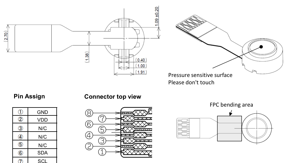

这个规格的FPC金手指用什么插座?
这个气压传感器的金手指是这种样子的,看pitch大约是0.3mm,而且临近的两pin是一前一后的。
想问下这个该用什么插座?

Re: 这个规格的FPC金手指用什么插座?
就是FPC座子,0.3 间距基本都这样,前插后翻
死活搜不到合适的,找到的0.3mm的一般至少13p往上,而且都是奇数的。这个8p的太奇葩了点。
找了半天,只找到一个8p的:AYF330835,楼主看看能不能用。
非常感谢!这个可以的。
太少见了。而且偶数p的座子还区分上接和下接,上/下接对应的FPC不能通用。
