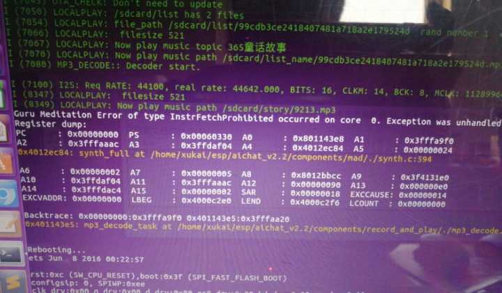

我用whyengineer 的圆板播放本地音乐的时候常常在这里重启, 请问是什么原因引起呢?
不是播着播着重启,而是一进来就重启
求各位大神解惑
楼主 #2 2017-10-23 19:22:30
山无棱
注册时间: 2017-10-23
已发帖子: 116
积分: 116
Re: 我用whyengineer 的圆板播放本地音乐的时候常常在这里重启, 请问是什么原因引起呢?
这个解码是不是有的mp3文件解码解不了??
有些文件也能正确播放,但是我用电脑看他的采样率是22050可是,esp解析后是11025

#3 2017-10-23 19:22:59
落雁
已发帖子: 62
积分: 62
你用哪个解码器呢?
#4 2017-10-23 19:24:08
落雁
已发帖子: 62
积分: 62
helix 还是 mad?
楼主 #5 2017-10-23 19:24:53
山无棱
注册时间: 2017-10-23
已发帖子: 116
积分: 116
我自己移植的mad解码器呢
#6 2017-10-23 19:25:34
落雁
已发帖子: 62
积分: 62
那我大概知道原因了, 以前遇到过类似的坑, 填了我几天
楼主 #7 2017-10-23 19:25:53
山无棱
注册时间: 2017-10-23
已发帖子: 116
积分: 116
还请不吝赐教!
#8 2017-10-23 19:28:01
落雁
已发帖子: 62
积分: 62
这个文件不是mp3格式,
电脑软件知道不是mp3格式,
但是调用了合适的解码器
造成你以为是mp3格式,
其实可能是aac或者ape格式等等,
ulrtaedit 打开文件看看就知道了,
看有没有mp3文件头
楼主 #9 2017-10-23 19:29:30
山无棱
注册时间: 2017-10-23
已发帖子: 116
积分: 116
落雁 wrote:
这个文件不是mp3格式,
电脑软件知道不是mp3格式,
但是调用了合适的解码器
造成你以为是mp3格式,
其实可能是aac或者ape格式等等,
看有没有mp3文件头
好吊啊, 果然是这个问题, 大神, 膜拜中 。。。
