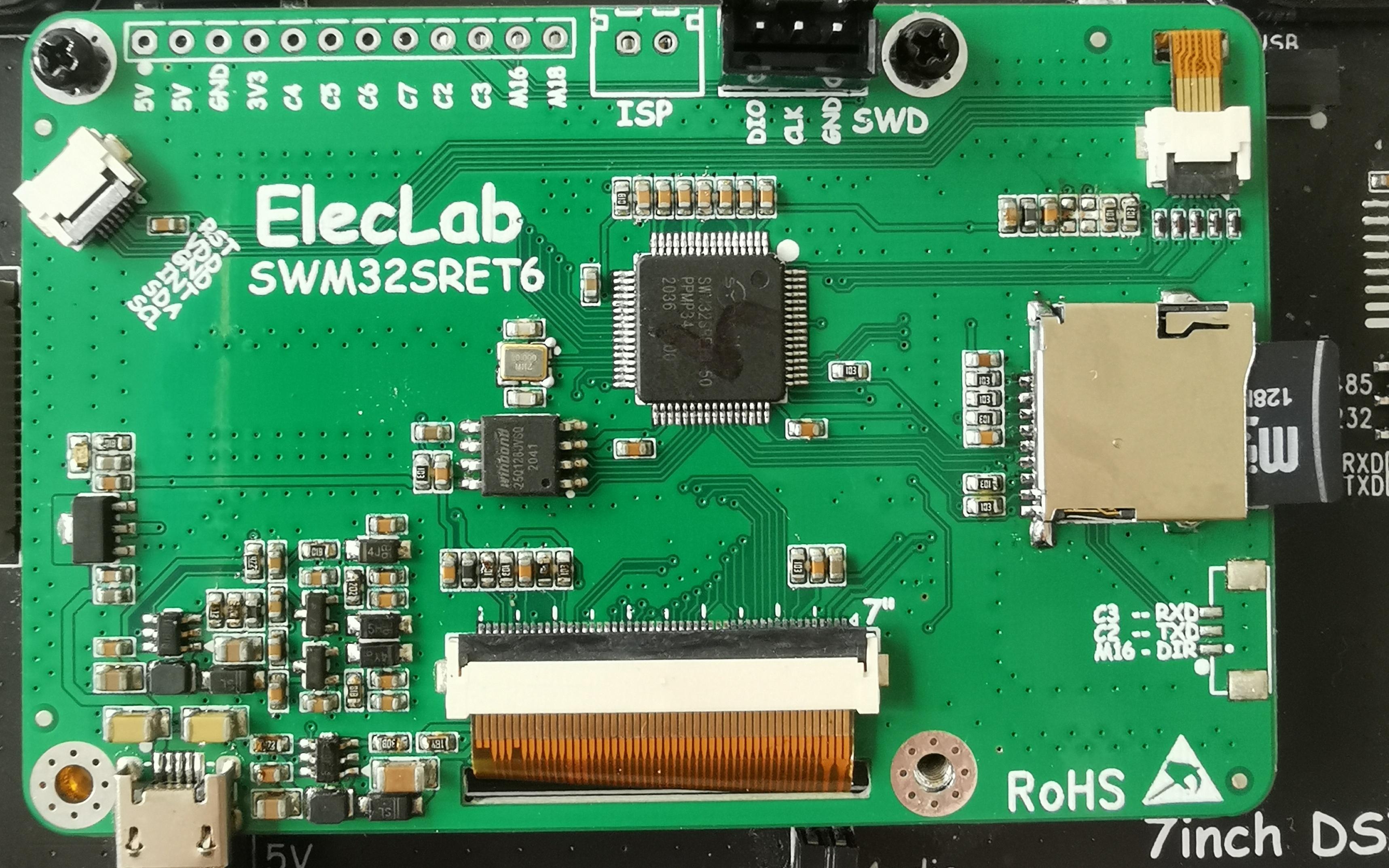

刚画了个液晶驱动板,打算试试1024X600分辨率的7寸屏驱动

老哥  你用的升压是什么  我用了个xl6005感觉好大一个

@   1024X600分辨率, 这个MCU 跑125Mhz,刷屏跑GUI会不会卡顿啊?

升压之前用的CP2123,有一定概率坏,我用的电源电压一般是24V,所以现在一般用降压芯片PT4115给背光用,很稳定

电容触摸有吗?

没有看到等长布线。

M3,M4?
跑1024X600,确定不是搞笑?

Re: 刚画了个液晶驱动板,打算试试1024X600分辨率的7寸屏驱动
1024X600,估计只能静态显示些东西了,跑GUI估计要卡死

SWM320支持最佳的分辨率是800*480,目前在中低端屏市场是很有竞争力的,价格低,性能好!

肯定没法跑的,16位的SDRAM的带宽在那里,至少得用32位的SDRAM才勉强可以用。我用STM32F7就是这样,加了个32位的SDRAM,再把图形加速用起来才能做点界面。
SWM320的SDRAM比较慢,驱动800X480差不多。上这么大分辨率应该是不行的。

陆陆续续用SWM32和SWM32S芯片做了七八个项目了,主要是带液晶显示的主控器之类的,有人机界面、线监测仪表,温控器,有点体会分享给大家,这2款芯片还是不错的,后很多产品是24小时不间断运行的,很稳定不大坏,我一共大概使用了800多片,半年多工作累计下来返修是芯片损坏的不超过5片,当然也有一些坑:
1、SDRAM只支持双字节写,这个在驱动液晶时比较被动,当然你可以用SRAM,但成本就高了
2、LCD驱动不支持800*480以上的,虽然理论和PDF上都说支持,可反复尝试且和技术支持沟通也没能实现
3、800*480液晶驱动时开始几秒有抖动,之后会改善,估计是开始时钟稳定的问题,最后搞了给黑背景比较多的开机画面规避了
4、RTC时钟没独立供电脚,内部RTC晶振也不准,这个吃了不少苦头,最后只能再加个外部时钟芯片
5、ADC没ST的准
6、用SPI驱动W5500网络芯片一直调不通,同样程序在ST芯片下没什么问题,SPI函数和ST的有点不同
7、耗电比ST的同类产品大点
不过话说回来,优点还是很多的,价格便宜,内部资源多,外设可以灵活配置,稳定性也不错,不用担心像ST芯片时不时给你断货或者涨价
