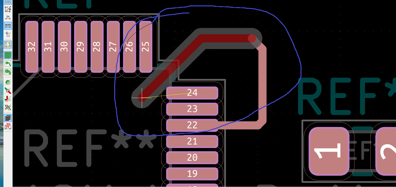

画印制板时屏幕重绘是如何实现的?
如上图所示,绘制电路板的时候,这根走线的重绘是如何实现的?
一直弄不明白,应该不是整个屏幕都重绘吧?

opengl/directx 了解一下,只要给一组参数调用函数就可以渲染出来,protel99应该是软件渲染的,速度非常慢,后来的dxp速度很快了。

再具体一点点,它渲染的时候,是又开了一个图层么,然后新图层和其它的再组合显示?
有可能问题比较低级,见笑了。

不一定要单独图层。一个图层也可以实现这种效果。按顺序画就有叠加效果。画图函数有clip函数,可以限定重绘的区域,所以可以做到局部刷新。
