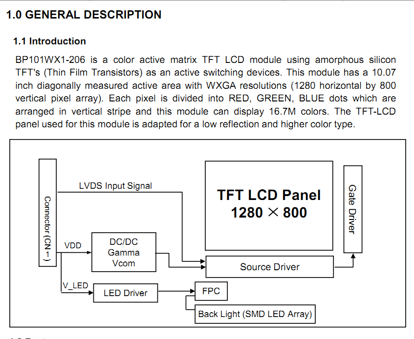

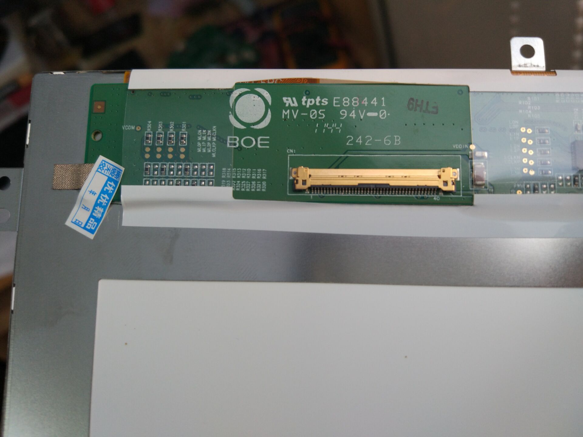

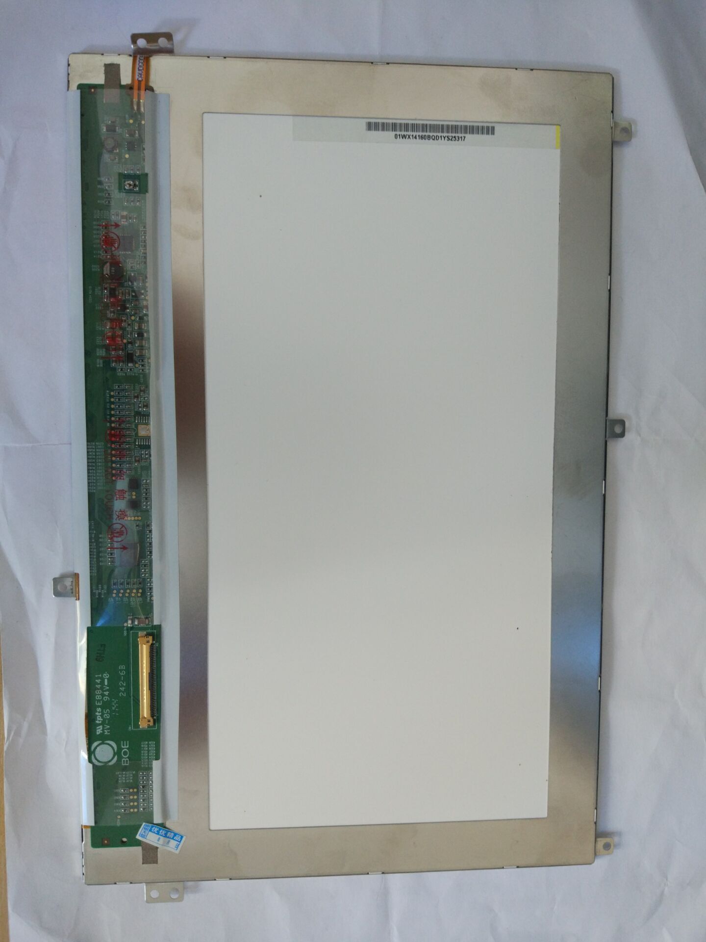

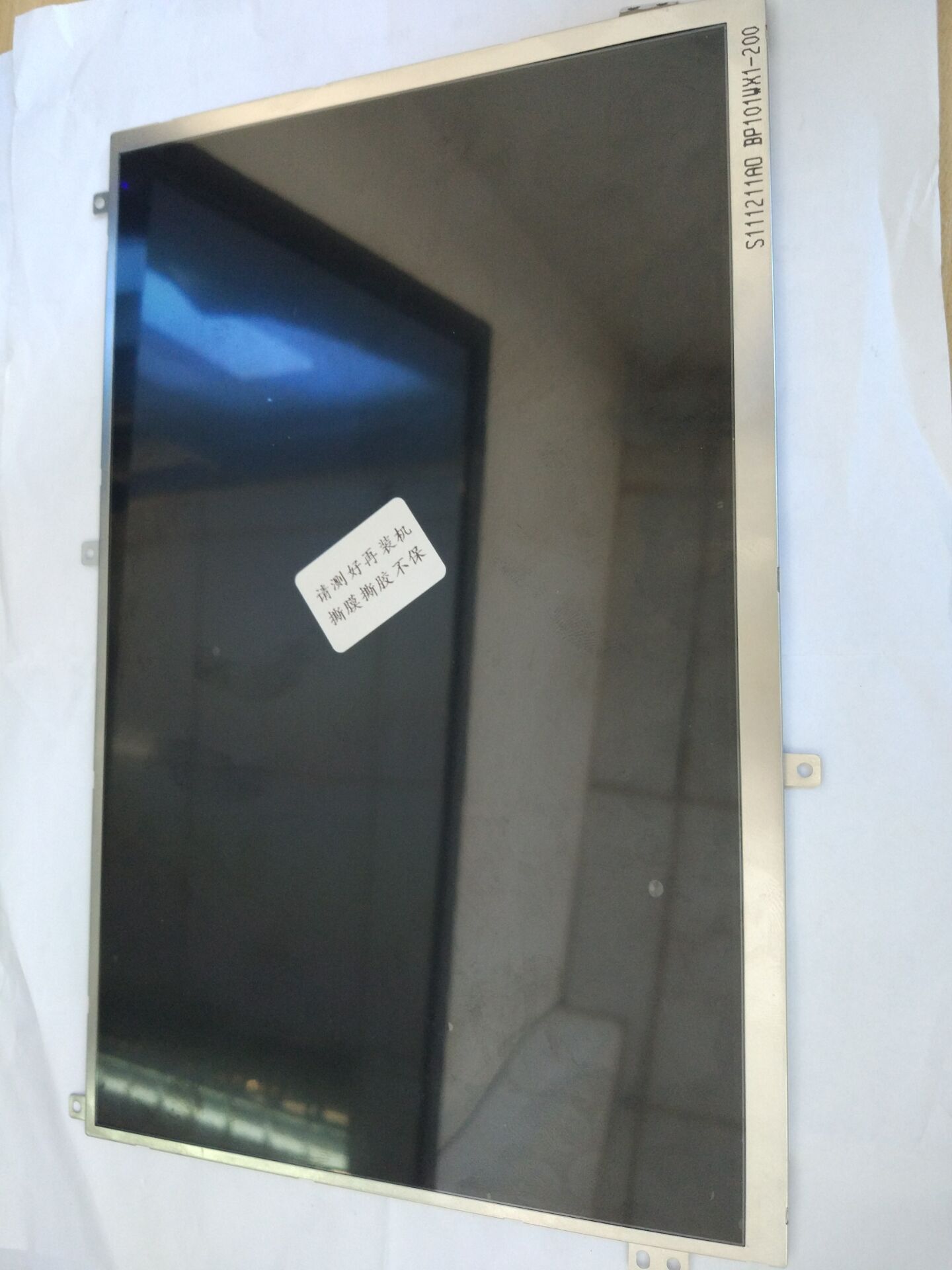

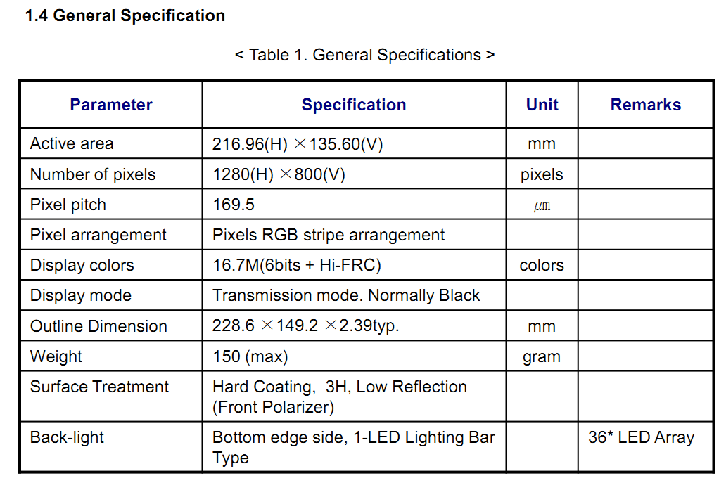

这是我刚刚画在板子上的京东方LVDS屏,
1280 * 800 分辨率,
价格还好 120 ~ 150之间
淘宝二手的更便宜
V3S不能直接驱动,需要加转接芯片,
我用TI这个性价比高的ds90c385

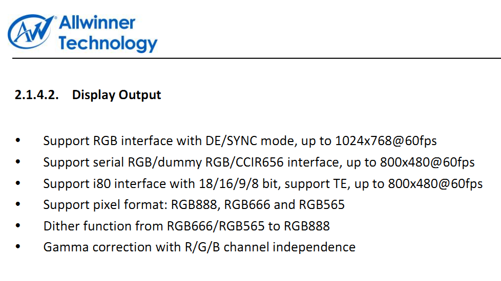

经网友提醒,
超过了v3s的分比率范围,蛋疼了,板子正在画...
但愿手册估计是保守参数吧

不知道能不能驱动,感觉好悬,
v3s手册写1024 * 768,屏是1280 * 800,
中间架了一个rgb转lvds芯片
