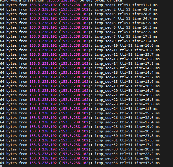

楼主 #86 2020-04-28 08:41:57
Re: 众人拾柴-F1C200S通过SPI使用ESP8089或ESP8266做无线网卡
dhcp搞好了,可以上网APT了

从ESP8089换成8266,问题直接消失了。。。。
现在看起来网络是通了,但是中断脚是接地的,不然驱动初始化的时候还是会报另一个错。
这种情况下CPU一直在响应中断,终端都卡的要死。。。
还是要继续想办法,比如能不能屏蔽初始化时的中断超时检测。
自己跑一会内存居然还出错了。。。。
[  963.708463] kworker/u2:4: page allocation failure: order:0, mode:0xa20(GFP_ATOMIC), nodemask=(null)
[  963.729931] CPU: 0 PID: 105 Comm: kworker/u2:4 Tainted: G           O      5.2.0-licheepi-nano+ #45
