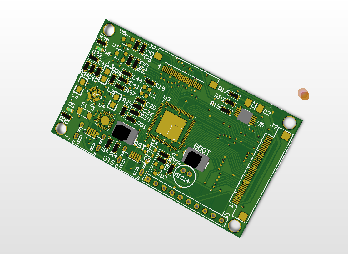

第一次画全志的板子F1C200S,明天发板
我是最近才发现有F1C200S这么好的东西,看中的是性价比,简直无敌呀!
所以弱弱的画了个板子,60*35大小的双层板子,0402太小了,不好焊接,直接全用0603,,明天发板

路过, 貌似有一个 CP2104 ?

猜对了

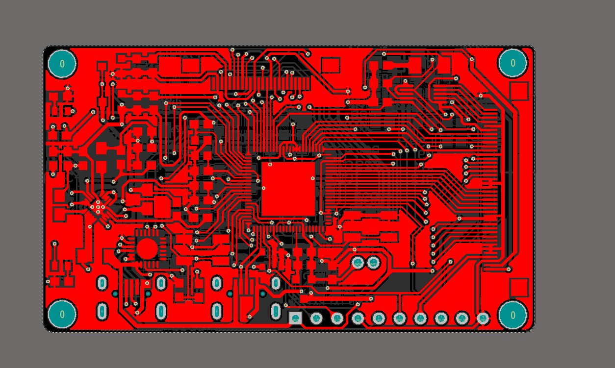

元件离板框太近,有条走线也离板边太近,四个角倒一下圆角好点。

What's JP1/P2 for?. Can you share schematic?
好,今天我修正修正,大家多提宝贵意见

JP1是OV5640摄像头接口,P2是外接接口,后面给出了标记,这是我做的第一版,等测试通过了,我再发出来吧!

斜着放的是什么 电源管理? 想掰正 big_smile

哈哈,非走寻常路,改了边角

双面板就能做,成本很低了

关键是性价比很不错,做一个玩玩
