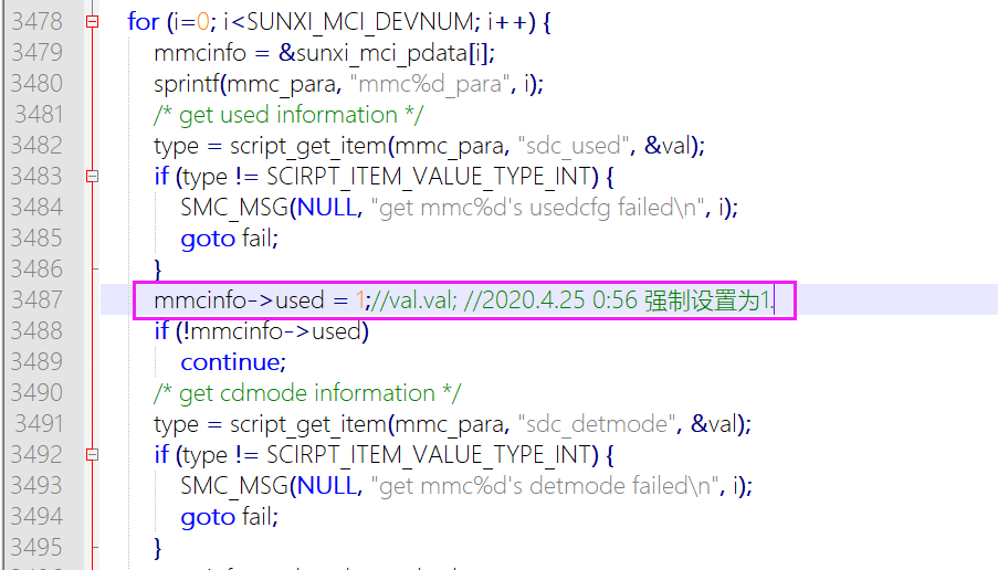

请教全志的系统通过SD卡启动以后如何访问内置的EMMC
板子信息:CPU A33,内置emmc,外部可以插入SD卡。
系统信息: 全志的Lichee做的Linux系统。
当通过SD卡启以后,我想访问内部的emmc,但是在/dev看不到emmc。
请问有什么办法可以访问到内置的emmc。

需要修改uboot打开对应设备树,全志卡启动会屏蔽掉emmc

感谢提供思路。
基本找到原因了。
全志的sys_config.fex配置哪些使用了哪几个mmc控制器。
在sd开启动时,全志把mmc2(就是emmc连接的控制器)禁用了。
我暴力修改了drivers/mmc/host/sunxi-mci.c 使得所有的mmc控制器全部启用,就可以看到emmc了。
