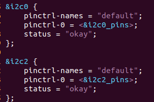

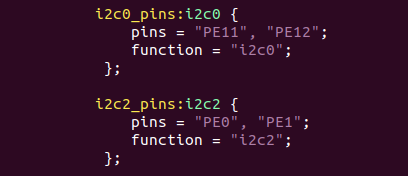

设备树定义两个i2c:

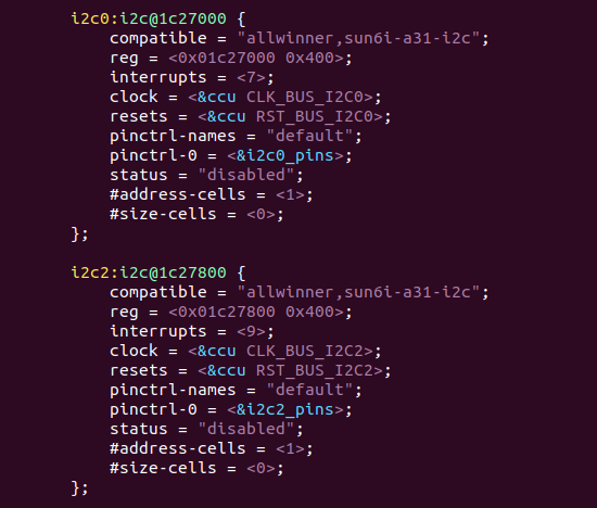

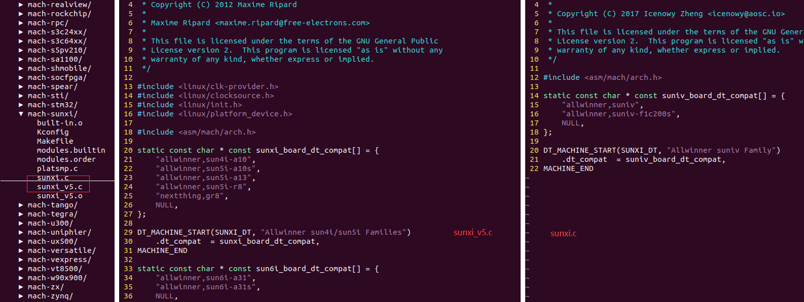

反复查看compatible是跟mv64xxx.c文件上能对应用上的:

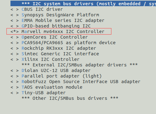

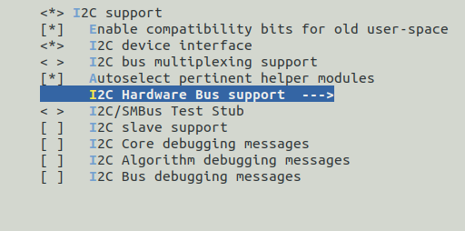

配置里启用了mv64xxx IIC(还有哪些需要启用的吗?):

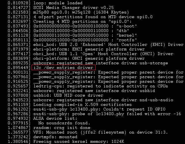

编译烧写启动后似乎没看到有i2c0和i2c2启动成功(是否还有哪里缺少配置?):
进入sys/class/i2c-dev和i2c-adapter都是空的:

进入soc里可以看到是有定义的i2c0和i2c2:
这里是否需要添加什么信息?

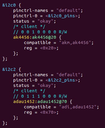

为I2C总线添加子节点:
没有查到i2c有中断:
是否可以怀疑这两个节点的从机设备没正常工作?

如果驱动失败,按理在启动log中是否应该提示失败才对?但是查不到有失败的提示。
还是一样只提示i2c /dev entries driver:

给子节点AK4456也加了设备驱动,还是没有驱动起来。路过大佬再帮指点一下还有哪里可能没弄好!
mv64xxx.c是IIC总线驱动,加上子节点等于在总线上挂上从机设备,再写上从机的设备驱动,正常至少也会提示一下绑定成功或失败吧?不知道这理解对否?
