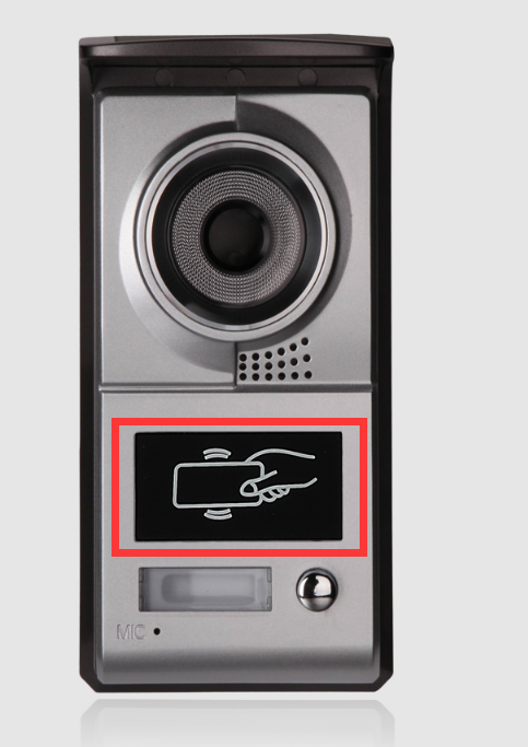

RC522,PN532 是不是天线靠近金属就不能识别, 或者很难识别是怎么回事?
#2 2017-10-26 11:48:10
沉鱼
已发帖子: 161
积分: 161
Re: RC522,PN532 是不是天线靠近金属就不能识别, 或者很难识别是怎么回事?
振荡器产生一个交变磁场。当金属目标接近这一磁场,并达到感应距离时,
在金属目标内产生涡流,从而导致振荡衰减,以至停振
网上搜到的, 不知道对不对, 解决的办法是结构的前后掏空(挖洞)

有办法通过调整匹配电容解决吗?

这个刷卡位置, 一套外壳全挖洞了

可以加屏蔽材料,某宝搜索一下刷卡金属屏蔽

三种方法1:金属挖空2:调匹配3:用rfid吸波材料隔离一下,淘宝有卖

需要跟金属隔一点距离,这个面板应该读卡距离很近,改匹配效果不大,可用考虑后面贴软此片或硬磁片试试。

用RFID吸波材料最合适,以前也是弄RFID,金属外壳,最终采用的就是这种方法
