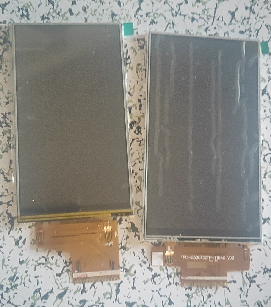

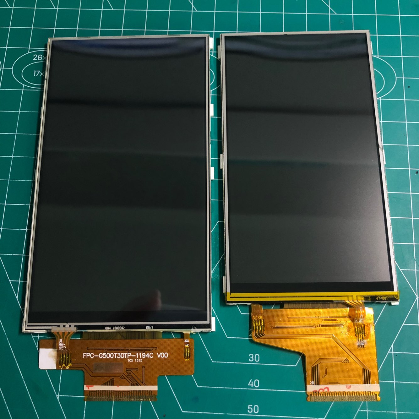

小惊喜, K210直驱4.7寸和5寸屏
480*272经典(老掉牙)分辨率, 8080口子, 预计刷个40帧毫无问题. 专为人脸识别而生?
截止到目前, 1.14寸 , 2.4寸(RTP) , 3.5寸(RTP) 4.7寸(RTP or CTP) , 5寸(RTP or CTP)  都应该全了

其实很早之前考虑过(S3 or 200s )+K210方案, 一是没成本优势, 二是感觉像脱了裤子放屁.
说白了还是屏厂给力, 接下来我尽快把它调试好.

5寸也是480272?
楼主 #4 2020-04-30 18:30:02
Re: 小惊喜, K210直驱4.7寸和5寸屏
达克罗德 说:
5寸也是480272?
是的, k210驱动比较轻松

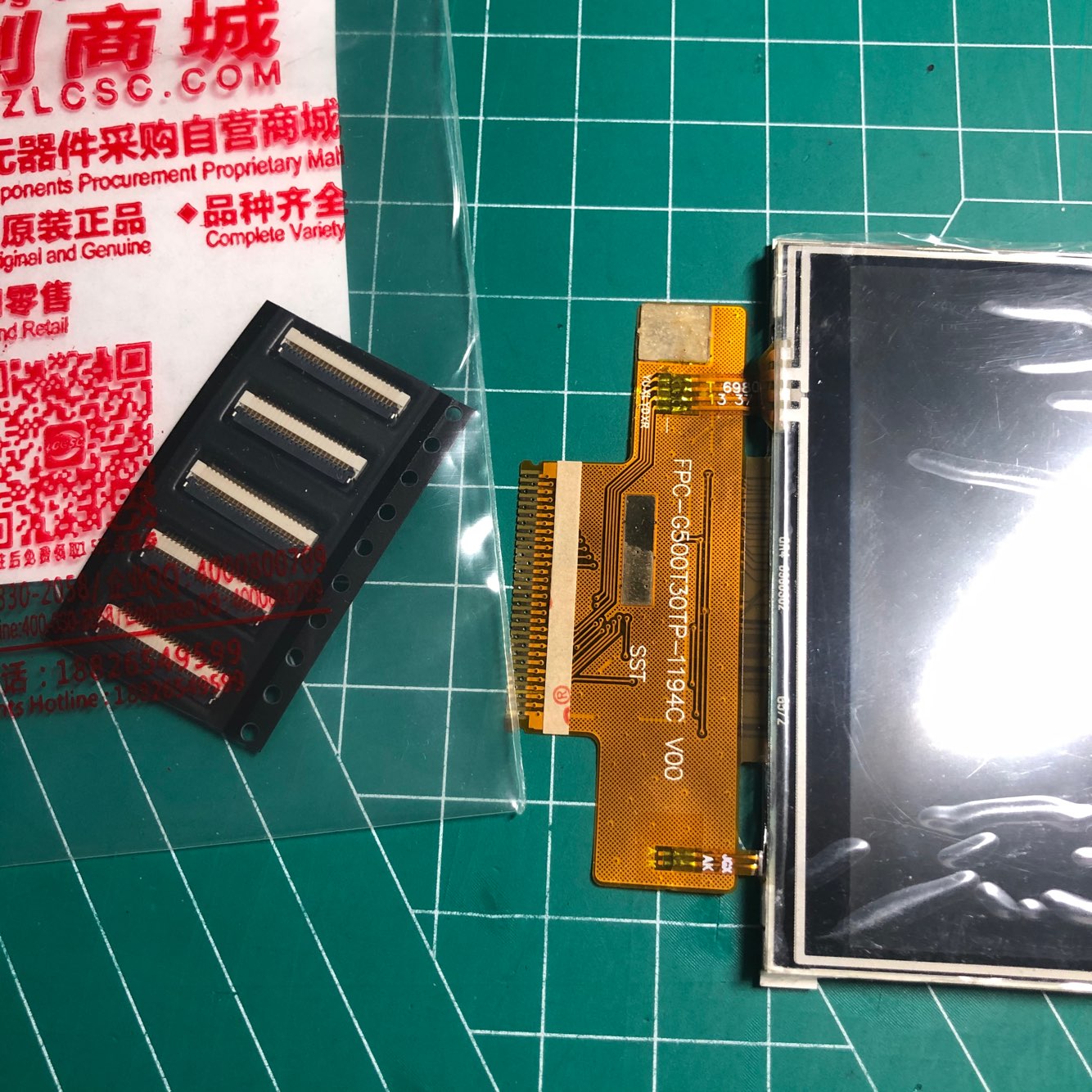

撸一个转接到24Pin的小板子,转成通用线序,默认电阻触摸走起来
