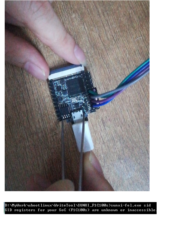

关于“制作一个特殊的TF卡系统进入 fel”的一些疑问!
在网上购了一张nano板子,淘宝地址:https://item.taobao.com/item.htm?spm=a1z10.1-c-s.w4004-21231188695.11.78b052b1JL9cKu&id=584657396198
但是要短路CS脚才能进入fel,觉得非常麻烦,于是动手做一张TF卡进入fel。参考:https://whycan.cn/t_2429.html#p18718
不会贴图,见谅,就在2楼晕哥的回复那里看到的。
制作一个特殊的TF卡系统, 插入即进入 fel, 这样不用短路也能烧录:
http://linux-sunxi.org/FEL
wget https://github.com/linux-sunxi/sunxi-tools/raw/master/bin/fel-sdboot.sunxi
dd if=fel-sdboot.sunxi of=/dev/sdX bs=1024 seek=8   ####sdX替换成你的TF卡实际磁盘设备

写入成功,插入nano的TF卡槽。插入usb。退回到windows
D:\SUNXI_F1C100s>sunxi-fel.exe sid
ERROR: Allwinner USB FEL device not found!
反复试了几次都不成功,哪里出错了?

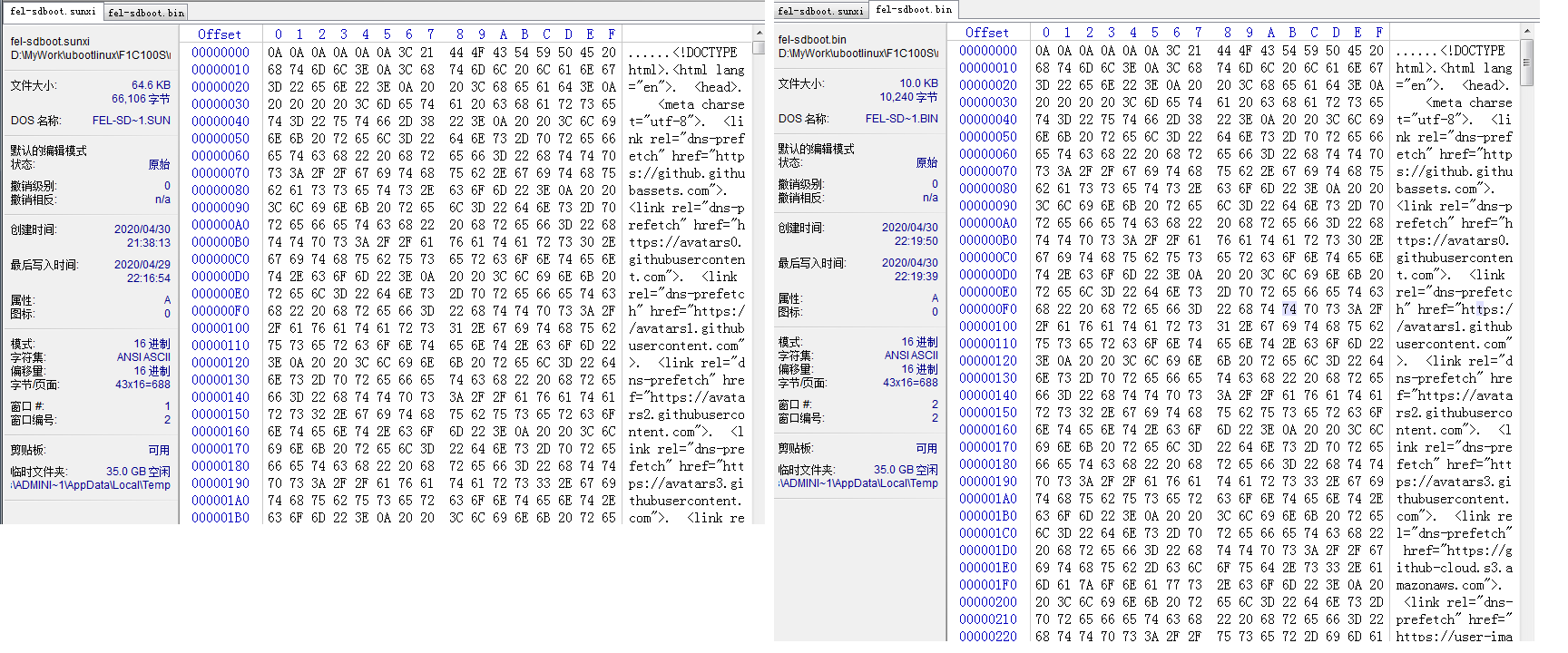

#2 2020-04-30 20:55:46
已发帖子: 3,392
Re: 关于“制作一个特殊的TF卡系统进入 fel”的一些疑问!
换张卡,或者把tf卡8k偏移数据读出来和原文件比较,看是否写进去了。

#5 2020-04-30 21:37:18
已发帖子: 3,392
sudo dd of=fel-sdboot.bin if=/dev/sdb bs=1024 skip=8 count=10
楼主 #6 2020-04-30 22:24:47
xsxusen05
注册时间: 2020-03-08
已发帖子: 22
使用sudo dd of=fel-sdboot.bin if=/dev/sdb bs=1024 skip=8 count=10
读出来的数据和写入的数据一样。
#7 2020-04-30 22:26:38
已发帖子: 3,392
还有没有卡, 要不换张卡试一试?

#10 2020-04-30 22:42:56
已发帖子: 3,392
xsxusen05 说:
TF卡分了2个区一个是fat16 另一个是ext4。和这分区有关不?已测试了两个TF卡。
和分区没有关系。brom只任8k偏移是否有合法引导程序。
现在可以从TF卡启动Linux吗?
楼主 #11 2020-04-30 22:45:49
xsxusen05
注册时间: 2020-03-08
已发帖子: 22
已经测试了3张TF卡,都不成功。有点怀疑这板卡槽是否有问题。因为一直没有测试从TF卡启动linux,只是测试了flash启动linux。
#12 2020-04-30 22:49:49
已发帖子: 3,392
xsxusen05 说:
那可以怀疑卡槽了.

楼主 #14 2020-05-05 12:09:21
xsxusen05
注册时间: 2020-03-08
已发帖子: 22
确定是卡槽问题。问题已解决。多谢各位。
