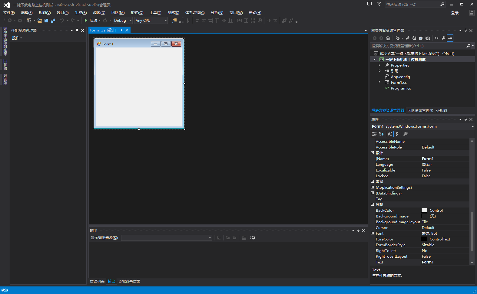

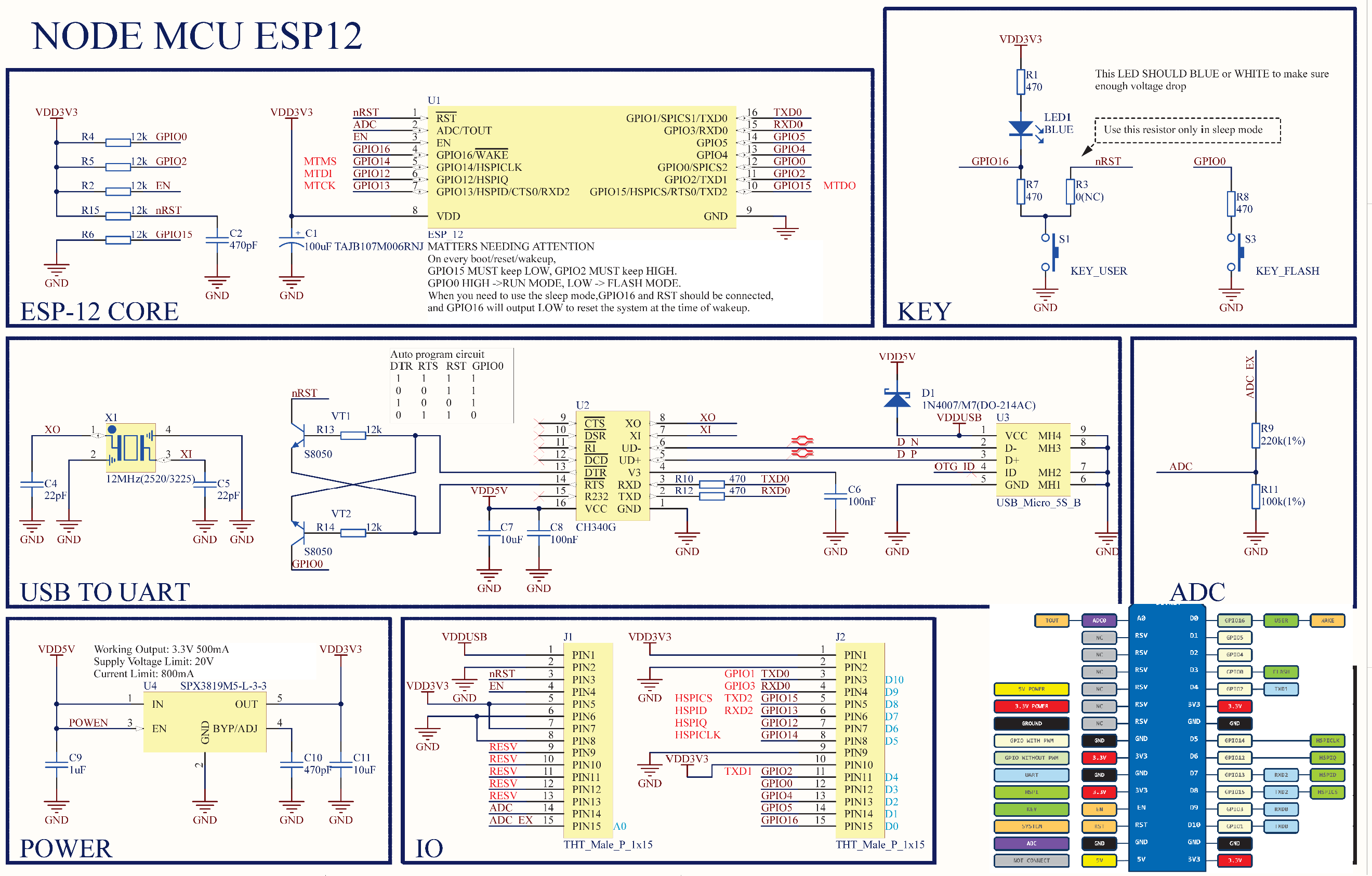

这是nodemcu的原理图,先用这个做一下测试。
创建C#工程。

        private void button6_Click(object sender, EventArgs e)
            serialPort1.DtrEnable = true;
        private void button7_Click(object sender, EventArgs e)
            serialPort1.RtsEnable = true;
        private void button4_Click(object sender, EventArgs e)
            serialPort1.DtrEnable = false;
        private void button5_Click(object sender, EventArgs e)
            serialPort1.RtsEnable = false;

默认参数打开串口状态下,测量CP2102的DTR和DTS引脚电压。
测量电压为3.3V,说明默认为高电平。
当我点击DTR =0 或者DTR =1按钮时,DTR引脚对应电压变化为0V或3.3V,对RTS引脚无影响。
当我点击RTS=0 或者RTS =1按钮时,RTS引脚对应电压变化为0V或3.3V,对DTR引脚无影响。
RTS和DTR IO状态可控,而且对数据发送无影响(仅用万用表测的,可能测不到).
三极管变换部分自己分析就可以了
