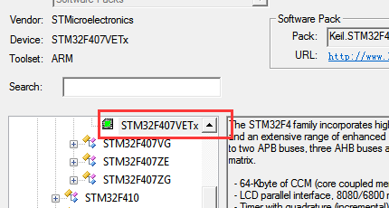

stm32f407用引导升级挖坑跳坑
407的引导,升级两个工程生成的hex文件,一个A工程可以从引导正常跳转到应用层一个B工程不行,起初怀疑是B工程用了最新固件引起哪里问题,查启动查配置文件,一番测试下来无果。奇怪是直接工程下载可以正常从引导跳转,但是通过自己写的引导就是不行,又怀疑是引导的擦除没擦好,换jflash下载也不行,一番折腾后,无意间发现工程设置的ic型号的尾缀没跟板子的实际焊接一致。
