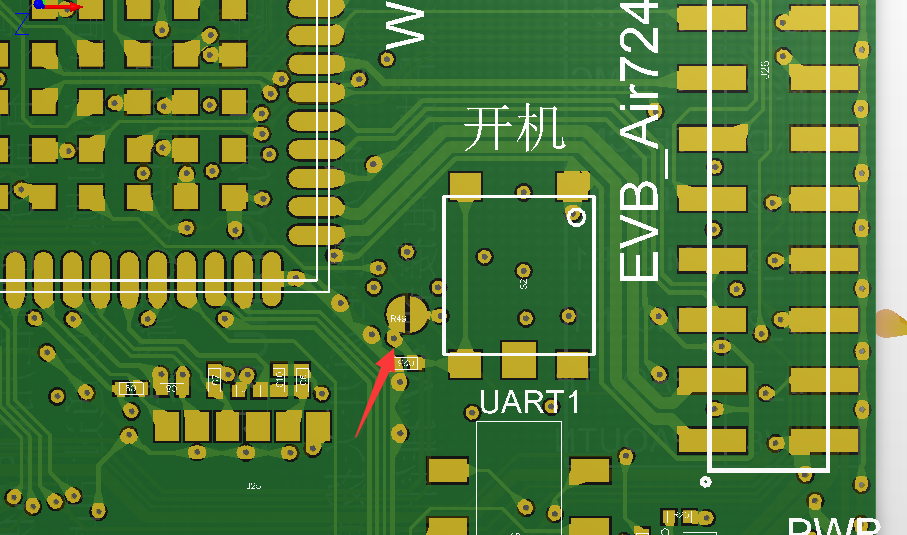

请问AIR724的PWRKEY开机怎么做呢?我看别的模块都是用电阻强拉到地, 但是手册上面又有时序要求
1. VBAT电压域
2. 内部上拉
3. 关机状态下把管脚拉低1.5s以上模块开机
4. 开机状态下把管脚拉低1.5s以上模块关机(具体请参考开机时序图)

终于在官方手册找到答案了 Air724UG_Air723UG_模块硬件设计手册V1.1.pdf
3.4.1.2 上电开机
将模块的 PWRKEY 直接接地可以实现上电自动开机功能。需要注意,在上电开机模式下,将无法关机,
只要 VBAT 管脚的电压大于开机电压即使软件调用关机接口,模块仍然会再开机起来。另外,在此模式下,要
想成功开机起来 VBAT 管脚电压仍然要大于软件设定的开机电压值(3.1V),如果不满足,模块会关闭,就会
出现反复开关机的情况。
意思是,如果开机上电接地就行, 但是这样无法关机, 即使用AT命令关机也会重新开机.

合宙已经留了测试点, 短路这个就可以上电启动了.

感谢分享, 搞定了, 我还准备飞线呢, 还好即时看到了.
