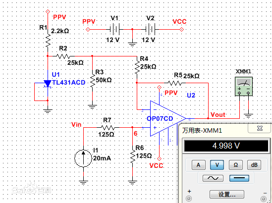

新人小白报道,请问公司大部分外购是RS485 modbus接口的,但是但是有的是 4 - 20mA 接口的,这种输出我如何接单片机呢?
这种输出我如何接单片机呢?

模块如果是4-20mA接口的话,模块输出接250欧电阻,对应的是1-5V电压。

然后接单片机 ADC 采集对吧?如果是 3V3 单片机是不是 ADC要分压?

公司电脑发现前同事留下这个, 不知道有没有用。
