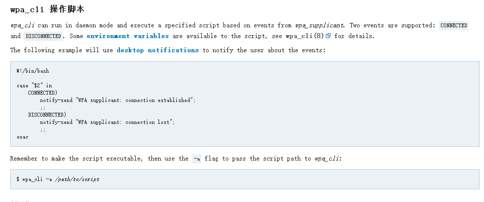

楼主 #22 2020-06-01 13:51:54
无情一刀
注册时间: 2018-09-04
已发帖子: 723
积分: 690
Re: 使用实现r8723bs已经记载了驱动 ,但是wlan0 就是UP不了
看了不知道怎么去关联起来
