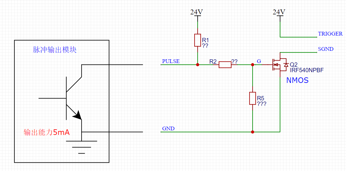

我有一个现成的脉冲输出模块,我要使用这个脉冲输出模块,这个脉冲输出模块内部是NPN型的,但是电流很小,只有30mA。我需要200mA,所以需要放大一下。
我选用放大的管子是NMOS IRF540N,
目前有的电源只有24V,
首先,模块的NPN集电极输出需要一个上拉电阻,
关于上拉电阻的阻值,如果按5mA计算,需要4.7K.
那么NMOS管的栅极需要接下拉10K到源极,
栅极部分的电阻我不会接了,不知道怎么加,
因为24V电源,一定超了NMOS的栅极限制电压,
脉冲输出模块再直接驱动一个NPN三极管就可以了,可以不用mos
mos管实际上是电压驱动型器件,所以Vgs电压达到栅极开启电压,管子就导通了,不用管电流的问题。如果用三极管,三极管是电流驱动型,那么就要考虑基极电流和放大系数的问题
看了 一下 IRF540N 的参数,Vgs max 是20V,这样接有问题,建议改一下电路,栅极上拉改为5V,Vgs导通电压是4V,所以5V电压足够了,R2 0欧,R5 不接,R1随便接个上拉就可以了
这个需求才要200ma电流,用IRF540N简直是浪费金钱啊,IRF540N最大导通电流是33A,太浪费了
随便找个普通的三极管就可以用了,比如8050的三极管

用8050,8050的放大系数 是85~300,按最小的值算,取80,需要驱动电流200ma,留一点余量,按400ma算,那么基极的驱动电流是400ma/80,就是基极需要5ma电流导通,假设基极的上拉接到5V,那么基极上拉电阻是(5-0.7)/5ma,就是860欧,因为前面预留量充足,所以用1k欧的上拉应该没问题
我没有5V,只有
24V

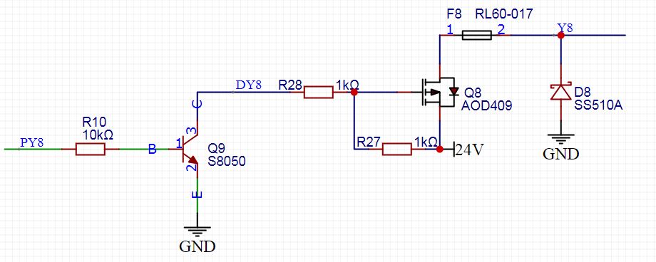

那你 用nmos还是有点麻烦。
用nmos的话,直接做一个分压电阻网络,上下两个电阻,上接24v,下接地,中间点5V,接栅极,具体值自己算一下
如果用三极管,改变公式里面的电压(24-0.7)/5ma
