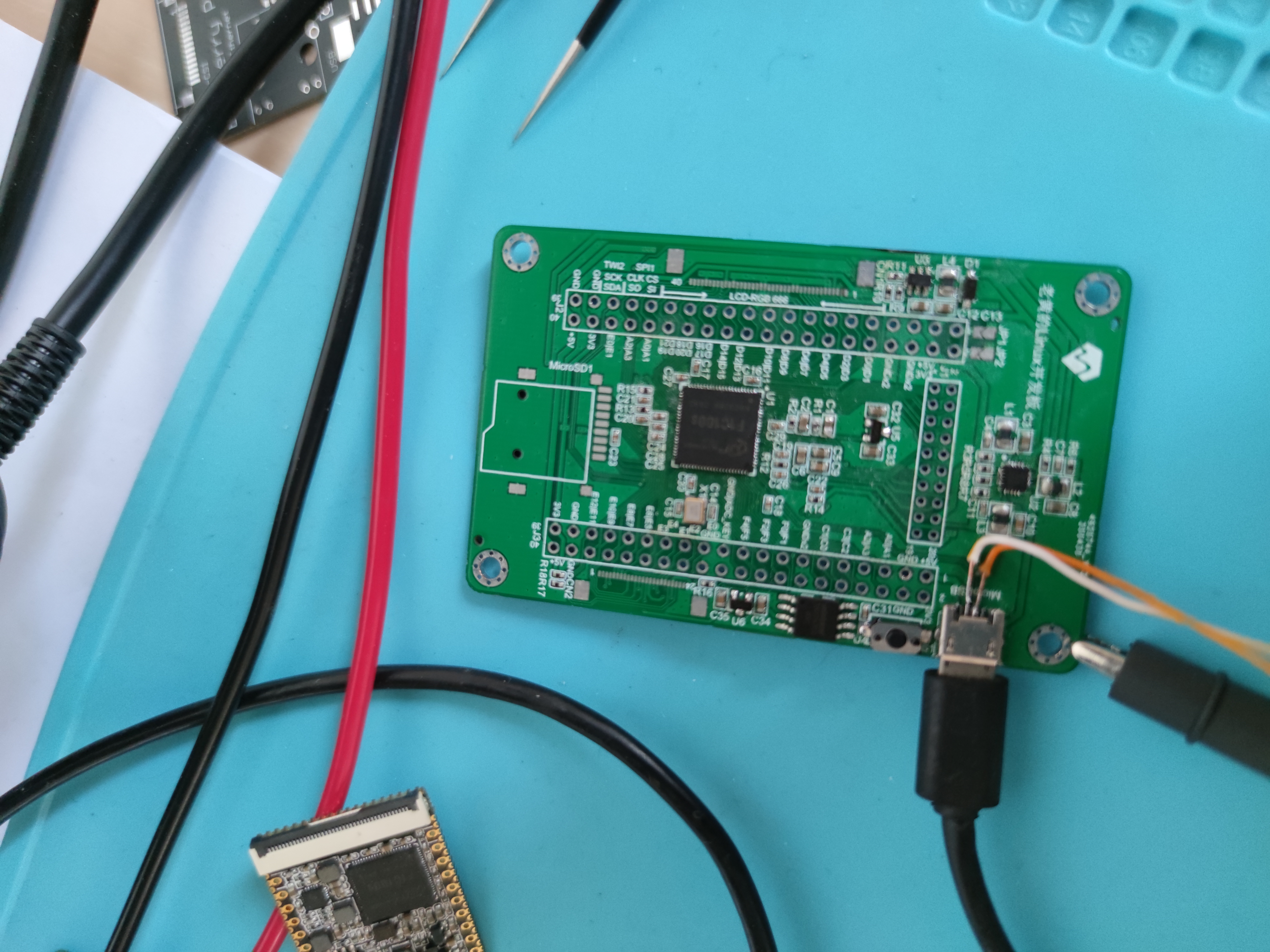

F1C100s的板子usb接上没反应,帮看下如何查找问题
做的是F1C100s的板子,使用的大神画的板子  https://whycan.cn/t_2788.html,但是usb接上没反应,帮看下如何查找问题,确定F1C100s芯片都输好的,赢荔枝派的板子换过实验没问题,晶振24M正常,SVREF电压0.015v,VCC_DRAM电压正常2.4v,VCC-CORE是1.18v,AVCC是3.2v

楼主 #4 2020-06-01 17:42:10
heiheizi
注册时间: 2019-10-25
积分: 40
Re: F1C100s的板子usb接上没反应,帮看下如何查找问题
可能是板子本身设计有缺陷,不成熟

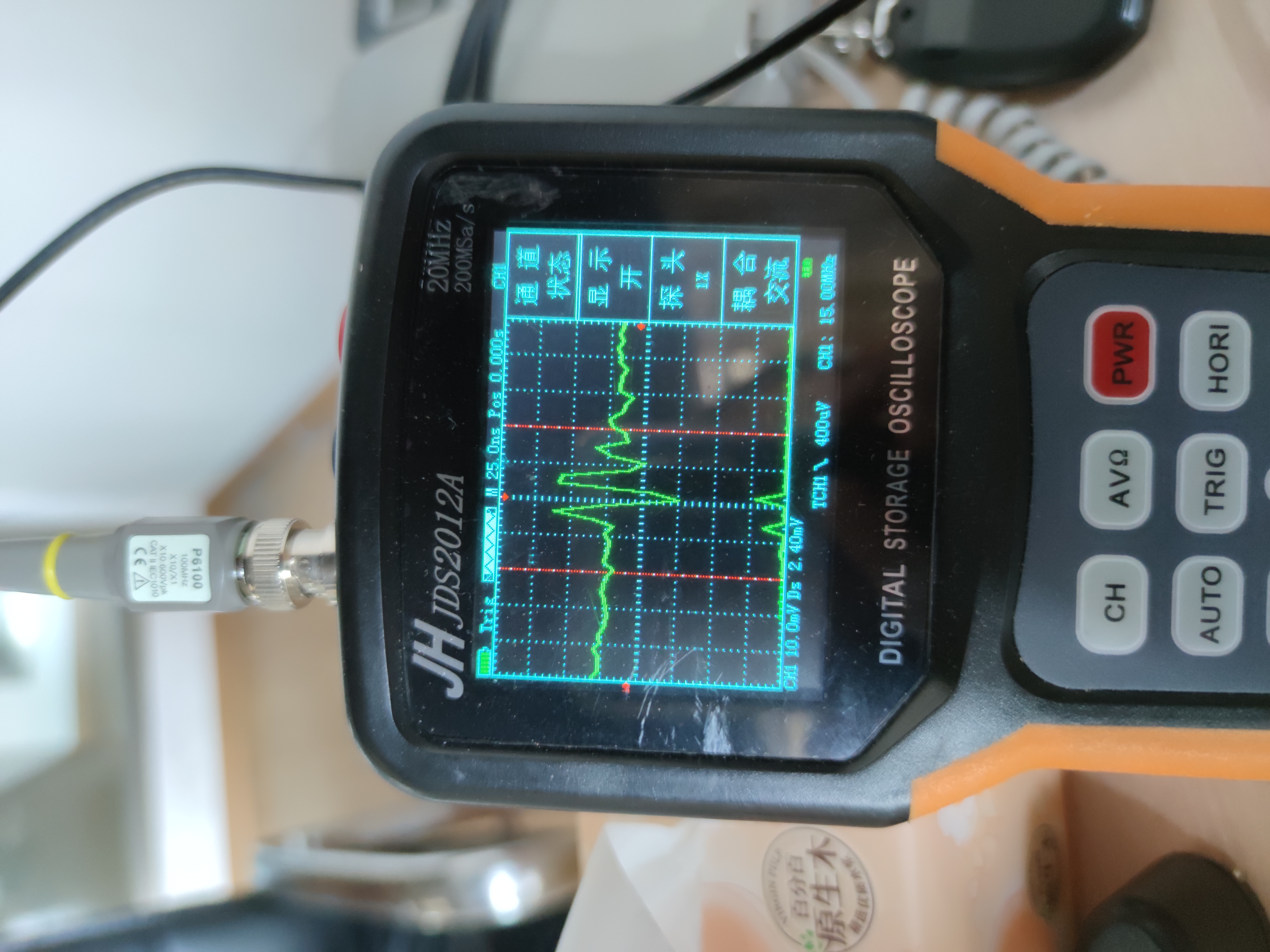

楼主 #11 2020-06-02 14:01:18
heiheizi
注册时间: 2019-10-25
积分: 40
刚改了,一样的不识别,不过电压降低了,VCC-CORE是1.07v,usb dp和dm波形不一样了
