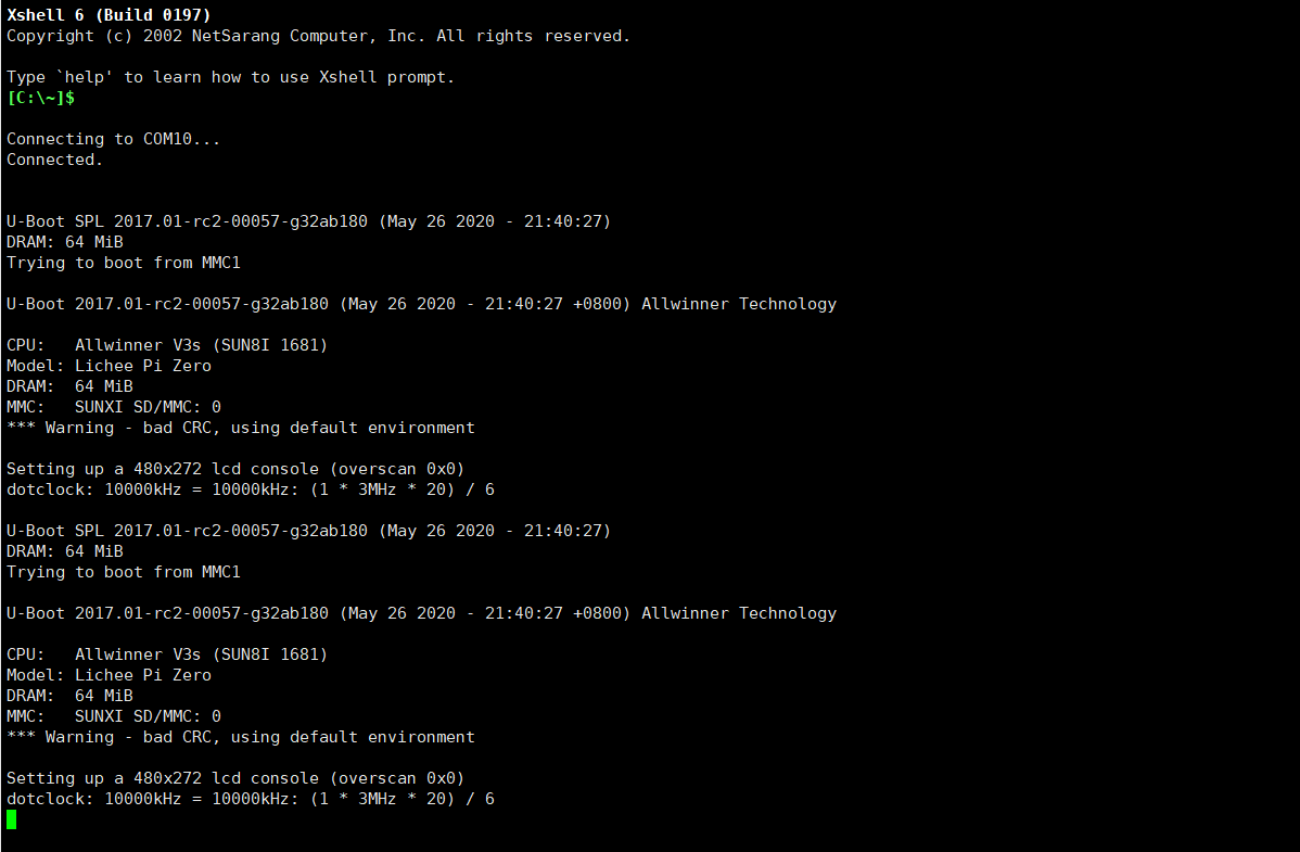

自制的V3S板子TF卡启动,打印卡死了,帮忙看看是啥原因。
各位大神,帮我看看,启动后,打印几行就卡死了,重启后也一样,是啥原因?

烧本站 @路漫漫 的固件试一试

哪个固件?我感觉像荔枝派的uboot自己修改过的,自制的板子运行不了

我发现U-BOOT用默认配置,没问题,能跑起来!我的板子上没有电阻触摸芯片,应该是初始化失败造成的。

请问问题解决了吗?我遇到和你一模一样的问题,同一张卡在ZERO上能正常运行,不知道是不是我电源走线有问题
